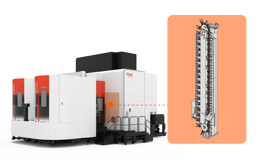

RAM-Spindel
Die neben der Frässpindel montierte RAM-Spindel bietet einen vertikalen Verfahrweg von 900 mm und ermöglicht die Dreh- und Fräsbearbeitung tiefliegender Innenkonturen großer Werkstücke. Diese erweiterten Bearbeitungsmöglichkeiten fördern eine stärkere Prozessintegration.

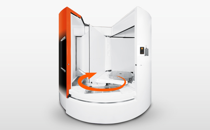

2fach Palettenwechsler sorgt für effizientes Einrichten
Der 2fach Palettenwechsler tauscht sofort Paletten, die mit schweren Werkstücken beladen sind, aus. Die Werkstück-Rüststation dreht sich mit hoher Präzision. Darüber hinaus unterstützt das Werkstückzentrierwerkzeug* den Bediener bei der reibungslosen Durchführung der für die Drehbearbeitung erforderlichen Ausrichtungsarbeiten.

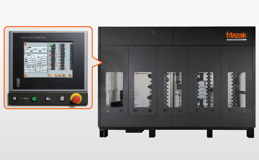

TOOL HIVE (Option)
Das TOOL HIVE-MAGAZIN ist ein Regalmagazin, das Stauraum für über 180 Werkzeuge mit einem platzsparenden Design kombiniert. Das Laden/Entladen und die Datenbearbeitung von Werkzeugen sind über das spezielle Bedienfeld TOOL HIVE TERMINAL möglich, wodurch die Einrichtungszeit reduziert wird. Der Speicher kann nach der Erstinstallation nachträglich erweitert werden.
