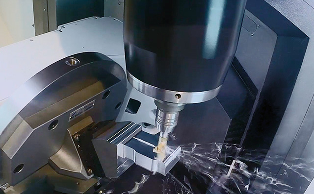

Broche haute performance
Polyvalent 12 000 tr/min Broche haute performance adaptée à une large gamme de matériaux et d’applications tout en assurant une grande fiabilité.

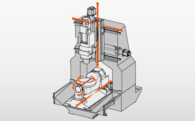

Haute précision et stabilité
  • Le centre d’usinage vertical à 5 axes avec construction de type portique et une table rotative avec support des 2 cotés offrent une grande rigidité pour un usinage de haute précision.
  • Le mouvement de roulement unique des axes rotatifs B et C offre un couple amélioré tout en éliminant le jeu, ce qui permet un usinage haute performance et de haute précision.

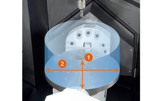

  • Enveloppe de travail généreuse pour les grandes pièces
1: H450 mm 2 : ø 700 mm

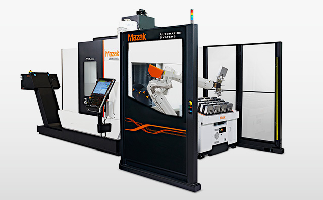

AUTOMATISATION AVANCEE
  • Équipé d'un système Mill-Assist (MA), le CV5-500 permet un fonctionnement sans personnel et sans éclairage.
  • S’intègre facilement à une variété de systèmes d’automatisation grâce à la porte de chargement latérale.
  • Accès libre à la zone de travail, facile pour l’exploitation manuelle et l’entretien

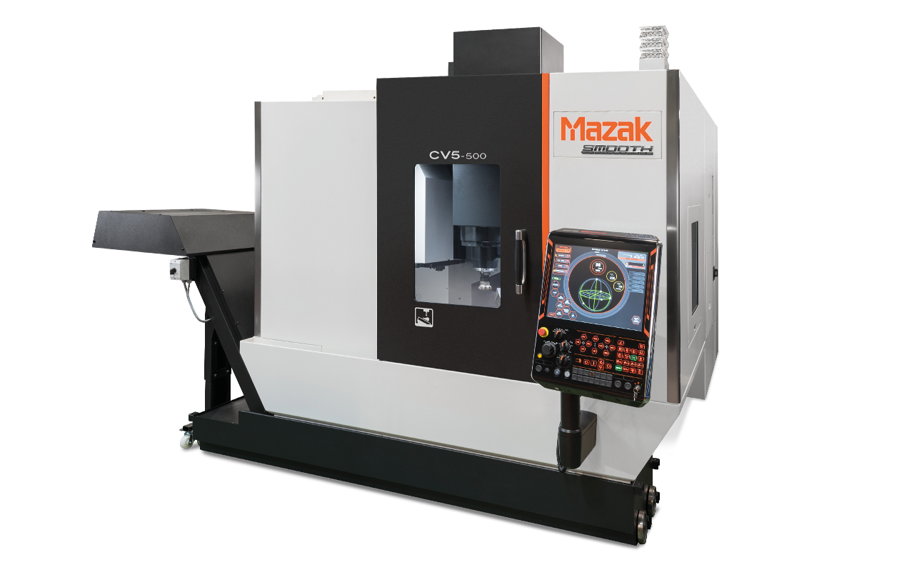

CV5-500
CV5-500
Dimensions de la tableø 500 mm
Attachement de l'outilCAT N° 40
Vitesse de broche max.12 000 tr/min
Taille max. de la pièceΦ 500 mm × 320 mm
