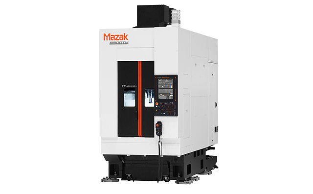

Centres d’usinage verticaux haute performance avec broche BT30
  • Machine compacte et très stable équipée d’une broche BT30 à grande vitesse pour l’usinage de petites pièces
  • Le type de table peut être sélectionné (en option jusqu’à du 5 axes positionnés)
  • Une course de 400 mm sur l’axe Z et une longueur maximale d’outil de 250 mm permettent l’usinage de grandes pièces
  • Vitesse de déplacement rapide : 60 m/min (tous axes) et forte accélération (X/Y/Z = 1,1/1,2/1,9G)
Équipé d’une broche BT30 compacte et rapide pour l’usinage de petites pièces
Compact, puissant 12000 min-1 Broche standard. Conçu pour effectuer efficacement un large éventail d’opérations.
Spécification de la broche pour une variété d'applications
12000 minutes-1 Broche standard
20000 minutes-1 Broche à grande vitesse (optionnelle)
Changeur d'outils sans bras à grande vitesse
La capacité de stockage standard des outils est de 14 (26 sont disponibles en option).
Positionnement à grande vitesse
Vitesse de déplacement rapide sur les axes X, Y et Z : 60 m/min
Variantes des tables
Table fixe
Équipé d’une table fixe de 600 mm × 400 mm. Il y a une zone de travail large, même avec un système de serrage hydraulique monté sur la table.
1 La distance entre le nez de la broche et le dessus de la table est de 190 - 590 mm 2 : 600 mm 3 : Hauteur de table 735 mm
Table avec un axe A
L’axe A permet l’indexation sous n’importe quel angle. Cela améliore la productivité, car les surfaces supérieures, latérales et inclinées peuvent être usinées en un seul montage.
Les supports qui maintiennent la table des deux côtés est un seule pièce. Cela n’est pas inclus avec la machine.
Conception ergonomique pour la facilité d’utilisation
Ouverture large et porte d’opérateur légère
La porte opératrice est conçue pour s’ouvrir et se fermer facilement afin de réduire la tension physique lors du chargement et du déchargement des pièces.
Excellent accès à la table et à la broche
Le chargement/déchargement de la pièce, le changement des portes-outils et la vérification des outils peuvent tous se faire facilement. Le système standard de rinçage des capots empêche l’accumulation de copeaux. Le système central d’évacuation des copeaux décharge les copeaux directement sous la table, réduisant ainsi la charge de travail de l’opérateur.
Système CNC 4 axes simultanés à haute vitesse et haute précision
MAZATROL SmoothEz
La fonction numérique permet de répliquer à l’identique la machine de votre atelier en un jumeau numérique sur le PC de votre bureau. Du côté de la machine, la programmation peut être faite tout en vérifiant la géométrie de la pièce et le processus, de manière intuitive grâce aux commandes de l'écran tactile.
FF-400V/30 L
FF-400V/30 L
Attachement d'outil (standard)BT30
Vitesse de broche max.12 000 tr/min
Dimensions de la table600 mm × 400 mm
