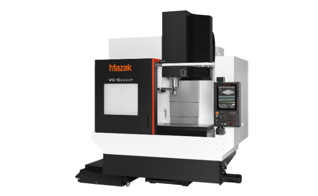

VC-Ez IP
Centres d'usinage verticaux puissants
  • Broche puissante à couple élevé pour une productivité accrue
  • La plus grande table et la plus grande zone d’usinage de sa catégorie
  • Conçu pour des machines-outils stables et de haute précision
  • MAZATROL SmoothEz: Système CNC pour une facilité d'utilisation inégalée et une productivité élevée
Puissance de broche : 18,5 kW / 7,5 kW (puissance 5 min / puissance continue)
BT40, 12 000 tr/min - 1 broche
Une broche puissante et polyvalente, conçue pour une large gamme d'applications d'usinage, de l'usinage de l'acier lourd à l'usinage ultra-précis de l'aluminium. La broche est équipée de roulements en céramique durables, qui réduisent l'instabilité thermique et permettent un usinage de haute précision.
Changeur d'outils automatique haute vitesse fiable et magasin d'outils
La capacité du magasin d'outils, pouvant contenir 30 outils, minimise le temps de préparation des outils et offre une grande flexibilité pour une large gamme d'applications.
Temps de changement d'outil
(copeau à copeau)
Longueur maximale de l'outil
(À partir de la face)
Diamètre max. de l'outil
(Avec poches voisines pleines)
(Avec poches voisines vides)
Poids max. de l'outil
3,8 sec.350 mmø 80 mmΦ150 mm8 kg
La table de la série VC-Ez IP possède la plus grande surface d'usinage de sa catégorie et peut accueillir des dispositifs de fixation et des pièces de grande taille.
 Dimensions de la tableTaille max. de la pièce
VC-Ez 410 IP950 mm × 410 mm950 mm × 410 mm × 450 mm
VC-Ez 510 IP1250 mm × 492 mm1250 mm × 492 mm × 570 mm
VC-Ez 660 IP1400 mm × 610 mm1400 mm × 610 mm × 570 mm
Conçu pour un usinage stable et de haute précision
guides linéaires à rouleaux
Des guides linéaires à rouleaux à grande vitesse sont utilisés sur tous les axes, garantissant une grande précision de positionnement et une longue durée de vie.
Liquide de refroidissement / Refroidisseur d'armoire / Vidange des copeaux
Arrosage par liquide de refroidissement
Arrosage centre broche
MAZATROL SmoothEz
Doté du «QUICK MAZATROL», qui vous permet de faire de la programmation automatique en MAZATROL . Grâce à l'écran tactile de 15 pouces, vous pouvez créer intuitivement des programmes et contrôler simultanément la géométrie de la pièce et le processus de travail. Associé au logiciel MAZATROL DX (vendu séparément), vous bénéficier d’un jumeau numérique de la machine de votre atelier sur le PC de bureau. Cela vous permet de configurer votre machine numériquement et ainsi d'améliorer son efficacité opérationnelle.
