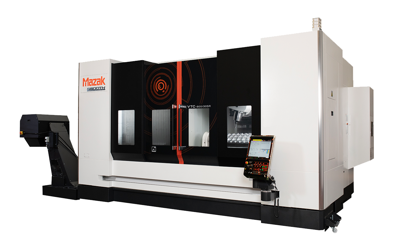

Centres d'usinage à 5 axes
VORTEX II
- Broche à axe A et à axe B avec une grande précision de positionnement et une large zone d'usinage
- La broche haute puissance permet l'usinage à grande vitesse et à haut rendement de grands composants aérospatiaux
Axe A et axe B pour une grande vitesse et une grande précision de positionnement
Plage de rotation de ±40 degrés idéale pour l'usinage de composants aérospatiaux
Lors de l'usinage de pièces aux contours complexes, comme les composants aérospatiaux, un centre d'usinage vertical à trois axes nécessite généralement un fraisage à bille de petit diamètre, tandis que la série VORTEX II, qui peut incliner sa broche, utilise une fraise à bille ordinaire pour l'usinage des faces latérales, ce qui permet un usinage rapide et de haute précision.
Les axes A et B utilisent des cames à rouleaux sans jeu et à haute rigidité. Chaque axe peut être indexé par incréments de 0,0001° et la came à engrenage à rouleaux peut transmettre un couple plus de deux fois supérieur à celui d'un entraînement à vis sans fin conventionnel. Cela permet une coupe puissante et continue.
La broche standard a une vitesse maximale de 10 000 tr/min pour usiner une large gamme de matériaux de pièces - de l'acier aux métaux non ferreux. En outre, le courant alternatif est de 75 kW (100 HP), 18000 min-1 La broche est conçue pour l'usinage de contours complexes à l'aide d'outils de petit diamètre. La broche optionnelle de 286 N-m (29 kgf-m), 13000 min-1 peut être utilisée pour une large gamme d'applications, y compris les matériaux difficiles à usiner. Cette gamme de broches améliore la productivité dans une large gamme d'applications.
Grande surface d'usinage et table pour les pièces de grande taille
La construction de la machine et la technologie de contrôle assurent une précision d'usinage encore plus stable.
Deux types de la série VORTEX II sont disponibles pour répondre à vos exigences de production : le VORTEX 815/120-II à alimentation par colonne et le VORTEX 1400/160-II à double colonne avec une grande table.
| Taille de la table | 3240 mm × 810 mm | 4000 mm × 1250 mm |
| Axe X, Y, Z | 3048 mm / 810 mm / 610 mm | 4200 mm / 1400 mm / 610 mm |
