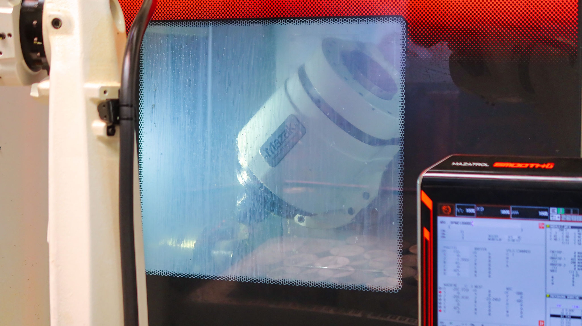

De oplossing is gevonden in een speciale 4-klauw en een combi die RoboJob gemaakt heeft van de Mill Assist en Turn Assist. De robot plaatst de vierkante of rechthoekige blokken die RVM Industries besteld heeft in de 4-klauw en met de spindel van de multitaskingmachine wordt het werkstuk gefreesd. Na vijf kanten neemt de overnamespil het stuk over en wordt de zesde kant gefreesd. De robot van de RoboJob Turn/Mill Assist neemt het stuk dan uit, plaatst het op de tafel en laadt het volgende blok.
“De Mazak IINTEGREX is voor ons nu een superflexibele schil die we kunnen inzetten voor draaiwerk én freeswerk. En we hoeven pas op het laatste moment te beslissen.” Het idee dat gaandeweg geboren werd, pakt in de praktijk nog beter uit dan gehoopt. “In de eerste drie maanden dat de machine draait, halen we 18 spindeluren op een dag, zeven dagen in de week. Ik had niet verwacht dat het zoveel zou brengen en vraag me af waarom niet meer bedrijven dit doen.”
INTEGREX j-200S NEO INTEGREX j-200S NEO, voorzien van zowel stafaanvoer als een RoboJob Turn/Mill Assist met een 4-klauw, zodat ook rechthoekig materiaal gefreesd kan worden.
