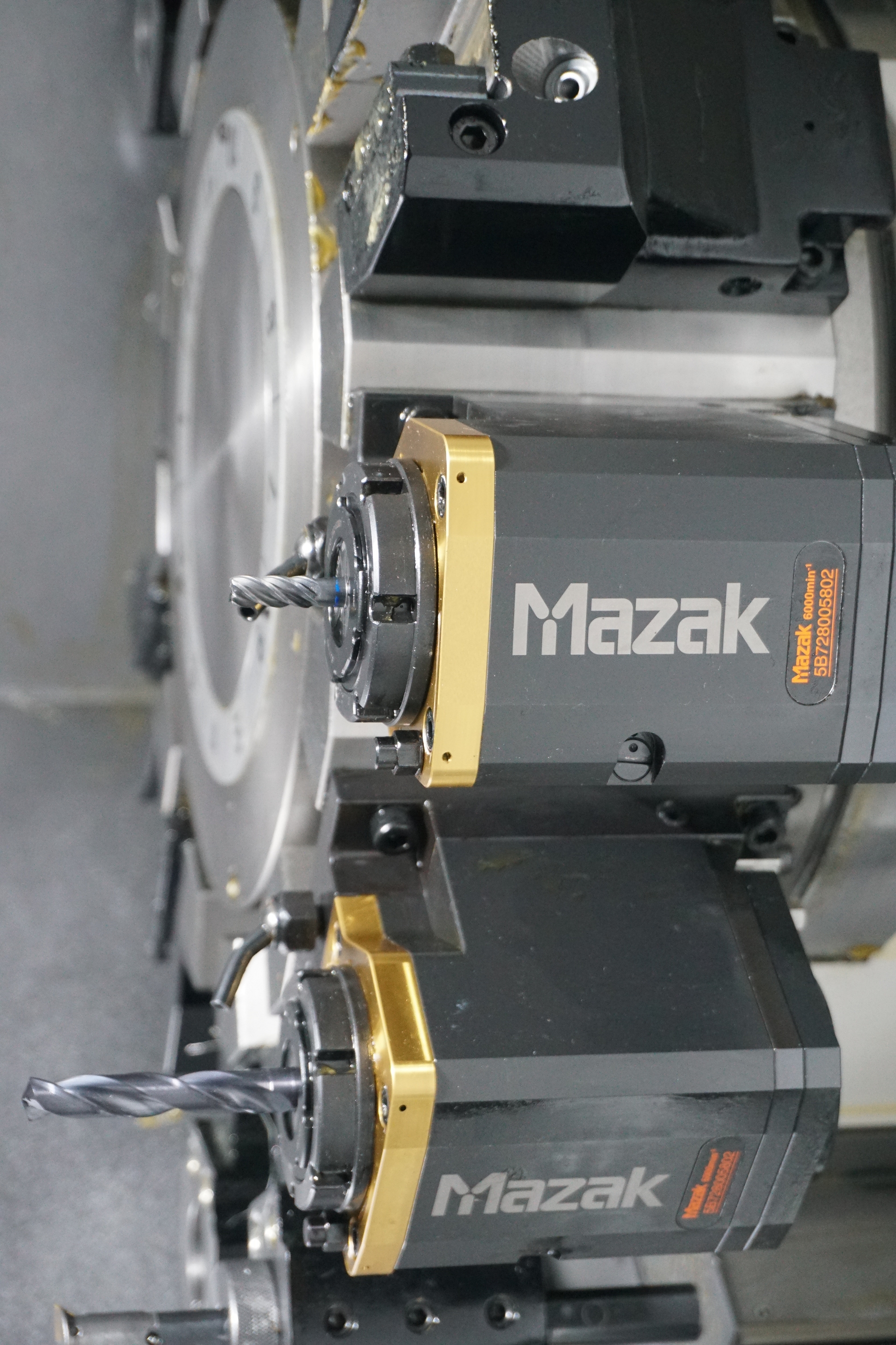

Toch zoeken de twee broers voortdurend hoe ze de productiviteit kunnen verbeteren. Daarvoor investeren ze praktisch elk jaar wel in een nieu we CNC-machine, zoals recent in een Mazak Quick Turn 250MY met SmoothG-besturing, de tweede machine van dit type, naast een Quick Turn 350MY. “We merkten dat op de oude machines de insteltijden te hoog opliepen; we moesten alles handmatig nullen. Bovendien is de stabiliteit van de nieuwe machines beter”, legt Kagan uit. Dankzij de nieuwe machines kunnen ze beter mee met de markt. De helft van de revolver van de nieuwe CNC-draaibank zit al vol met aangedreven gereedschaphouders van Mazak. Hierdoor kunnen ze de werkstuk ken vaak compleet afwerken, waar ze eerder na de draaibewerking nog dikwijls naar de Mazak VTC moesten voor de freesbewerkingen. Attila: “De Quick Turn is sterk genoeg voor de freesbewerkingen in meestal 316L. Als je goed programmeert, is de cyclustijd niet veel langer maar je spaart wel een hele opspanning uit.” Nu ze twee identieke Mazak Quick Turn 250MY draaimachines hebben, kunnen ze makkelijker het werk kwijt als een van de machines vol zit. En ze kunnen de houders uitwisselen.
