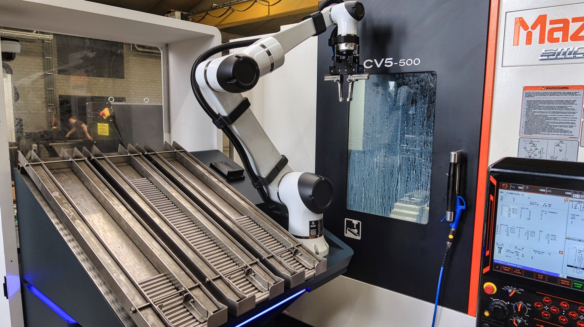

CV5-500 Aan een van de twee Mazak CV5-500’s wordt regelmatig een cobot geplaatst voor het bewerken van grotere series. Met de zelf bedachte en gebouwde materiaalhouder kan de machine bij kleinere assen tot zo’n 8 à 9 uur onbemand doorgaan.
