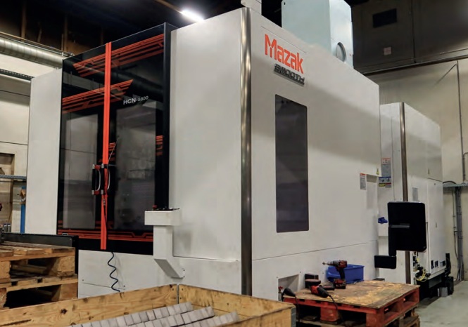

HCN-8800 Dankzij het palletformaat van 800 bij 800 mm kan D-Tec grotere onderdelen zelf frezen en bij kleinere componenten hogere torens inzetten, voor langere tijd onbemand frezen.
In deze ROI-berekening heeft hij rekening gehouden met het feit dat je op een groter horizontaal bewerkingscentrum met hogere spantorens kunt werken; dus meer uren onbemand frezen. Daarnaast heeft hij de verloren omzet door onnodige machinestilstand meegenomen in zijn ROI-berekening. “De vorige machine stond wel eens enkele weken stil omdat we moesten wachten op reserve-onderdelen. Dat betekent omzetverlies.” Op basis van deze berekeningen wist hij de directeur-eigenaar te overtuigen om te investeren in zowel een CNC-draaimachine als een groter horizontaal bewerkingscentrum. “We hoeven niet per se goedkoper te zijn dan wanneer we extern inkopen, maar als je inhouse produceert, ben je veel flexibeler.” TCO en ROI waren voor D-Tec uiteindelijk leidend bij de dubbele investering. Een half jaar geleden zijn de nieuwe Mazak HCN-8800 en de QUICK TURN 200MSY-draaibank met stafaanvoer geïnstalleerd. Een forse investering, geeft hij toe. Maar net zoals D-Tecklanten naar de TCO van een trailer kijken, heeft Franken zich bij de investering in de twee CNC-machines eveneens laten leiden door de total cost of ownership. “We wilden kwaliteit kopen. Als de machine stilstaat omdat een onderdeel er niet is, kost dat ook geld. Het onderdelenmagazijn van Mazak in België sprak ons wat dit betreft erg aan.” Doorslaggevend was uiteindelijk de ervaring die een van de klanten van de trailerbouwer met Mazak had.
Hogere spantorens
De ingebruikname van het horizontale bewerkingscentrum Mazak HCN-8800, met palletafmeting van 800 bij 800 mm, is vrij soepel gegaan. Samen met Mazak is gekozen voor Esprit als CAD/CAM-software; azak heeft alle noodzakelijke connecties met de dataserver van D-Tec gemaakt. Het extra gereedschappenmagazijn met 120 posities geeft de mogelijkheid om zustergereedschappen te plaatsen, die automatisch gekozen worden zonder dat de operator aan de machine hoeft te staan. Bij de plaatsing is rekening gehouden met eventueel een robotmagazijn in de toekomst. “Voorlopig hebben we dat niet nodig. Naast de opspantoren met componenten die bewerkt worden, zetten we nog een tweede toren klaar die automatisch wisselt.” Eind van de middag zet de operator de spantorens vol met producten, zodat de machine in de avonduren door kan gaan met frezen. Ondertussen komt ook de eigen productie van de grotere werkstukken op stoom en hoeven deze steeds minder uitbesteed te worden. “We hebben hier eerst de mallen voor moeten maken”, legt Franken uit. Een van deze grotere producten is een grijperbak, die D-Tec voor een klant in meerdere formaten bewerkt. Met de nieuwe opspanning zijn deze verschillende maten nu met één mal op te spannen op de HCN-8800. “Nu kunnen we de productie hiervan terug in eigen huis halen.”
