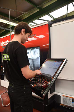

INTEGREX i-200H S Momenteel gebeurt het programmeren nog aan de machine, om de nieuwe Mazatrol-sturing en het vijfassig bewerken eerst goed in de vingers te krijgen

Zo gezegd, zo gedaan. Sinds maart draait de INTEGREX i-200H S mee in de productie. “We kunnen nu alle onderdelen die erop passen – diameter tot 210 millimeter, lengte tot 850 millimeter – in één keer afwerken. Daarom hebben we gekozen voor een groter gereedschapsmagazijn (76 in plaats van 38). Ook op het vlak van nauwkeurigheid voldoet de machine helemaal aan onze wensen.” Toch was de stap niet zo evident. “Enerzijds om de nieuwe Mazatrol-sturing in de vingers te krijgen, anderzijds om van louter draaien naar ook vijfassig bewerken te gaan. Dat vereist toch een andere manier van denken. Voorlopig gebeurt het programmeren dan ook online, zodat iedereen er goed vertrouwd mee is. Op termijn willen we de machine koppelen aan het Hypermill-pakket en met robotautomatisatie om alles eruit te kunnen halen qua mogelijkheden.”

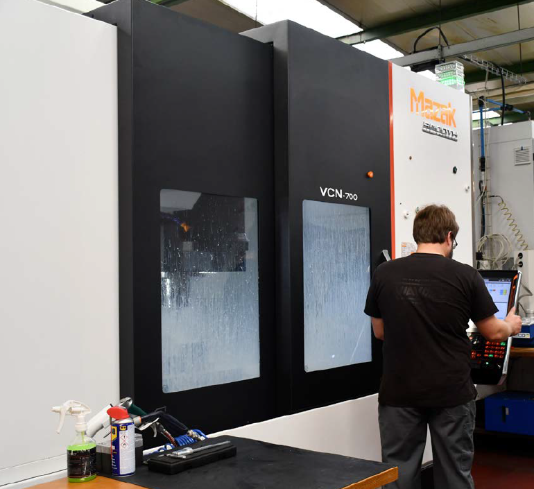

De INTEGREX i-200H S is er extra bijgekomen; de bestaande draaibank is gebleven. Hoe is de taakverdeling? “Daar landen de simpele en iets grotere draaistukken op,” wijst Lison naar de oude draaibank met grotere klauwplaat. “Het complexere werk is voor onze nieuwe multitasker, zowel in matrijzen als in toelevering. Maar als we de operatoren helemaal laten doen, kiezen ze sowieso voor de INTEGREX. Wie rijdt er nu niet liever met een nieuwe wagen,” glimlacht Lison. Het bleef overigens niet bij die INTEGREX alleen. Viavorm koos tevens voor een VCN-700 om zijn capaciteit in het freeswerk uit te breiden. “Om te blijven doen waar we goed in zijn: kort op de bal spelen in stukwerk.”
Er kwam ook een VCN700 de werkvloer versterken bij ViaVorm Er kwam ook een VCN700 de werkvloer versterken bij ViaVorm
