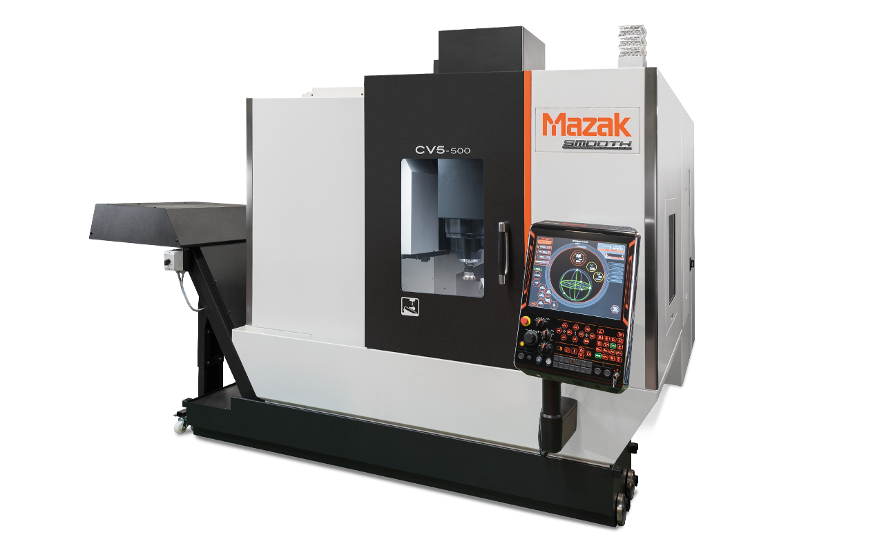

CV5
'Next generation' simultaan 5-assig bewerkingscentrum met AI-technologie

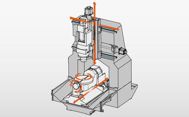

  • Een volledig simultaan 5-assig bewerkingscentrum voor beginners, speciaal ontwikkeld voor machinegebruikers die nog niet bekend zijn met 5-assige bewerking

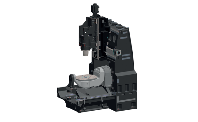

  • Stijf schommelontwerp, aan beide zijden ondersteund voor zware bewerkingen

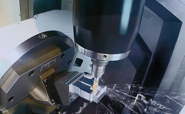

Hoogwaardige spil
Veelzijdige 12.000 min-1 spil met hoge prestaties, geschikt voor een breed scala aan materialen en toepassingen, waarbij een hoge betrouwbaarheid wordt gegarandeerd.

  • Het 5-assige verticale bewerkingscentrum met brugconstructie en een volledig ondersteunde draaitafel biedt hoge stijfheid voor uiterst nauwkeurige bewerkingen.
  • De unieke rolbeweging van de roterende B- en C-assen zorgt voor een hoger koppel en elimineert tegelijkertijd speling, wat resulteert in hoogwaardige en nauwkeurige bewerkingen.

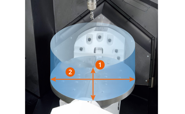

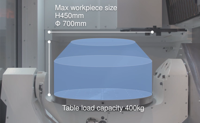

  • Ruim werkbereik voor grote werkstukken
1: H450 mm 2: Φ700 mm

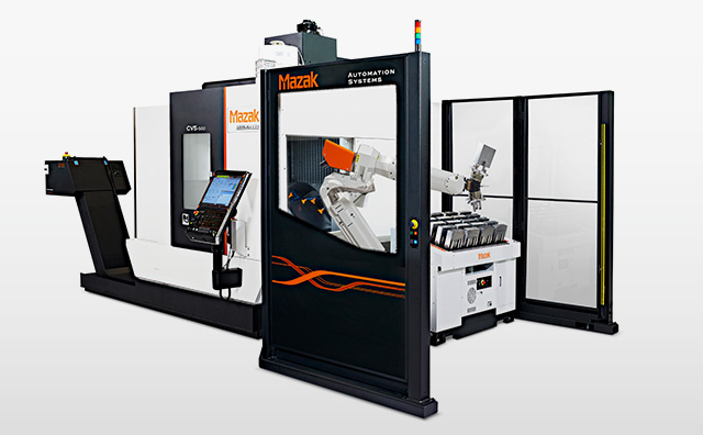

Automatiseringsvriendelijk

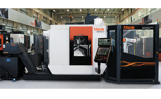

  • De CV5-500 is uitgerust met Mill-Assist (MA) en kan daardoor onbemand en zonder toezicht worden gebruikt.
  • Dankzij de zijdeur eenvoudig te integreren met diverse automatiseringssystemen.
  • Onbelemmerde toegang voor handmatige interventie, handmatige bediening en onderhoud

CV5-700
TafelgrootteΦ650 mm × 500 mm
GereedschapsopnameCAT Nr.40
Max. toerental12000 min-1
Max. werkstukgrootteΦ700 mm × 450 mm
