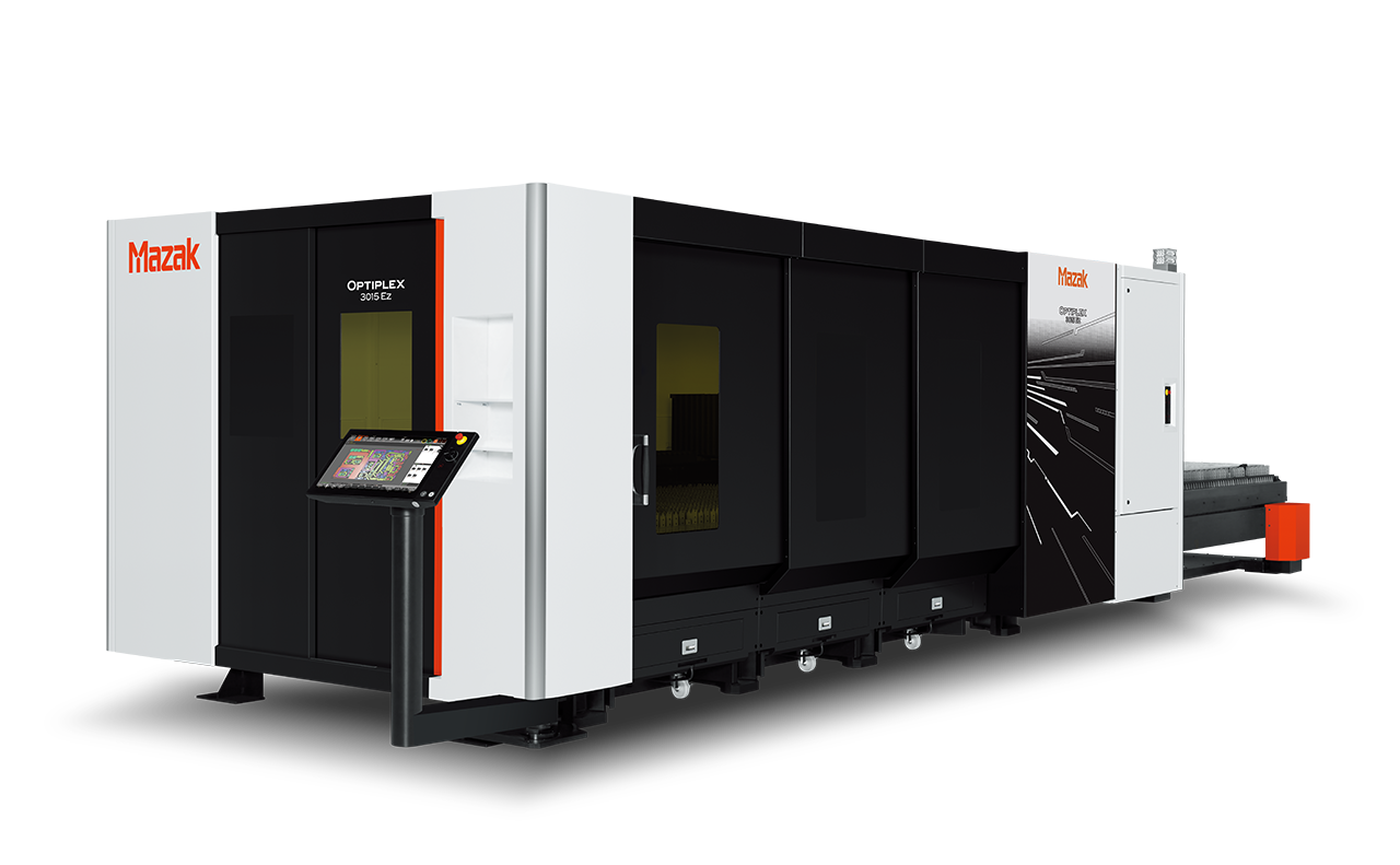

OPTIPLEX Ez
2D-lasersnijmachine op instapniveau die snijprestaties en onderhoudsgemak combineert.
Ontworpen voor hoge snijprestaties bij dunne tot middelzware materiaaldiktes en onderhoudsgemak. De Ez serie is de ideale oplossing voor wie zijn eerste stap zet in de wereld van laserbewerking.
Uitgerust met grote toegangsdeuren aan de voor- en zijkant
Schuifdeuren worden aan de voor- en zijkant van de machine geïnstalleerd, zodat er zo weinig mogelijk vloerruimte nodig is. Afmetingen van OPTIPLEX 3015 Ez openingen zijn 1200 mm (voorkant) en 3210 mm (zijkant) en OPTIPLEX 4220 Ez openingen zijn 1190 mm (voorkant) en 3130 mm (zijkant). Bovendien kan de schuifdeur aan de zijkant van de OPTIPLEX 4220 Ez zowel links als rechts worden geopend, wat het voor de operator gemakkelijker maakt om werkstukken te laden en te lossen.

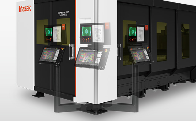

Verbeterde werking van CNC-besturing
Het roterende CNC-bedieningspaneel geeft operators de optie om aan de voorkant of zijkant van de machine te werken. Het scherm kan ook worden gekanteld voor een comfortabele bedieningspositie voor alle gebruikers.
