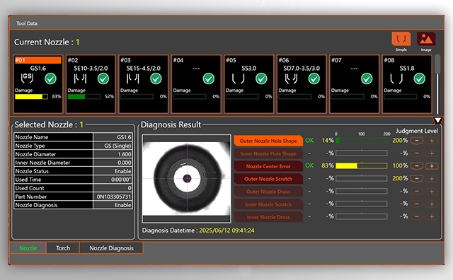

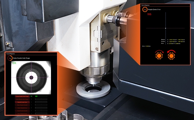

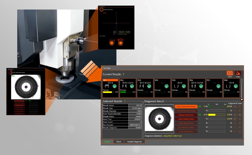

Automatische nozzlediagnose / automatische straalcentrering (optie)
Het automatische nozzlediagnose-systeem gebruikt beelden die door de camera zijn vastgelegd om automatisch de toestand van de nozzle te beoordelen en fouten in de middenpositie van de nozzle te detecteren. Als de nozzle beschadigd blijkt te zijn, wordt het automatisch vervangen door een reserve-nozzle. Als het middelpunt van de straal verkeerd is uitgelijnd, wordt het middelpunt van de straal automatisch aangepast door de straalcentreringsfunctie. De diagnose en afstelling verminderd de werklast voor operators en draagt bij aan een hogere productiviteit en verwerkingsnauwkeurigheid tijdens automatisch bedrijf.
Een diagnostisch resultaat weergeven op het CNC-scherm
