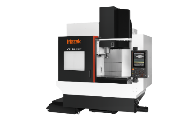

Krachtige verticale bewerkingscentra
  • Krachtige spil met hoog koppel voor hogere productiviteit
  • Grootste tafel en bewerkingsgebied in zijn klasse
  • Ontworpen voor stabiele, zeer nauwkeurige bewerkingsmachines
  • MAZATROL SmoothEz: CNC-systeem voor ongeëvenaarde bruikbaarheid en hoge productiviteit
Spilvermogen: 18,5 kW / 7,5 kW (5 min. vermogen / continu vermogen)
BT40, 12000 min- 1 spil
Een krachtige, veelzijdige spil, ontworpen voor een breed scala aan bewerkingstoepassingen, van zware staalbewerking tot uiterst nauwkeurige aluminiumbewerking. De spil is voorzien van duurzame keramische lagers, waardoor thermische instabiliteit wordt verminderd en zeer nauwkeurige bewerkingen mogelijk zijn.
Betrouwbare hoge snelheid ATC en gereedschapsmagazijn
De capaciteit van het gereedschapsmagazijn met 30 gereedschappen, minimaliseert de noodzaak tot gereedschapsinsteltijd en biedt flexibiliteit voor een breed scala aan toepassingen.
Wisseltijd gereedschap
(van spaan-tot-spaan)
Max. gereedschapslengte
(Vanaf ijklijn)
Max. gereedschapsdiameter
(Met aangrenzend gereedschap)
(Geen aangrenzend gereedschap)
Max. gewicht van het gereedschap
3,8 sec.350 mmΦ80 mmΦ150 mm8 kg
De tafel van de VC-Ez IP-serie heeft het grootste bewerkingsoppervlak in zijn klasse en kan grote armaturen en werkstukken laden.
 Grootte van de tafelMax. werkstukgrootte
VC-Ez 410 IP950 mm × 410 mm950 mm × 410 mm × 450 mm
VC-Ez 510 IP1250 mm × 492 mm1250 mm × 492 mm × 570 mm
VC-Ez 660 IP1400 mm × 610 mm1400 mm × 610 mm × 570 mm
Lineaire rolgeleiders
Op alle assen wordt gebruikgemaakt van een snelle lineaire rolgeleiding, wat zorgt voor een hoge positioneringsnauwkeurigheid en een lange levensduur.
Koelvloeistof / Kastkoeler / Spaanafvoer
Koelvloeistofspoeling
Systeem voor koelvloeistoftoevoer door de spil
MAZATROL SmoothEz
Uitgerust met "QUICK MAZATROL", een verbeterde versie van MAZATROL programmering. Via het 15" touchscreen kunt u intuïtief programma's maken en tegelijkertijd de vorm van het werkstuk en het werkproces controleren. In combinatie met de SmoothCAM Ai-software (apart verkrijgbaar) kunnen machines in uw fabriek worden gerepliceerd op uw pc op kantoor. Zo kunt u uw machine digitaal instellen en zo de operationele efficiëntie verbeteren.
