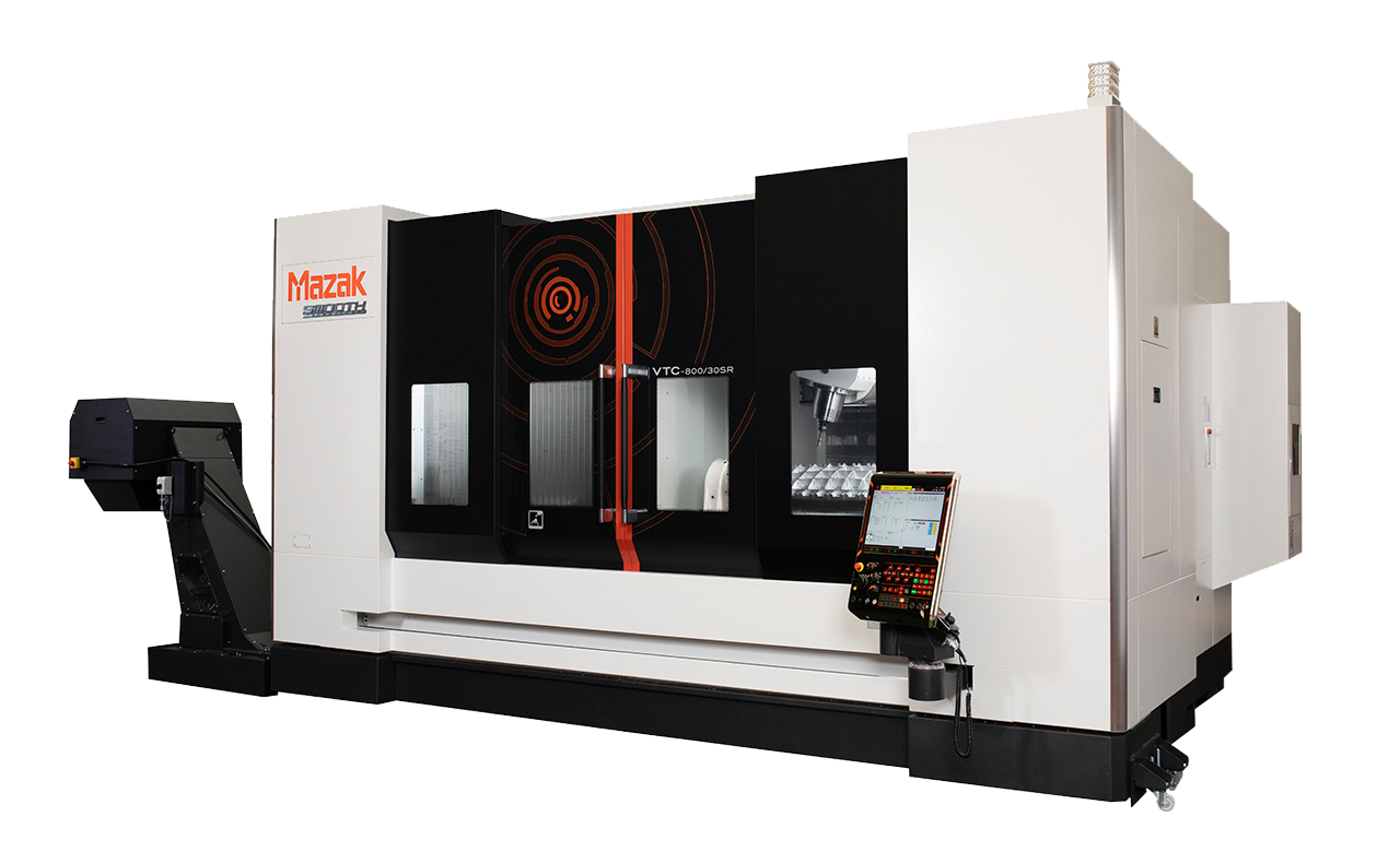

5-assige bewerkingscentra
VORTEX II
- A-as en B-as spil met hoge positioneringsnauwkeurigheid en groot bewerkingsgebied
- Krachtige spil zorgt voor snelle en zeer efficiënte bewerking van grote lucht- en ruimtevaartcomponenten
A-as en B-as voor hoge snelheid, hoge positioneringsnauwkeurigheid
±40 graden roterend bereik, ideaal voor het bewerken van lucht- en ruimtevaartcomponenten
Bij het bewerken van werkstukken met complexe contouren, zoals lucht- en ruimtevaartcomponenten, vereist een 3-assig verticaal bewerkingscentrum doorgaans bolfrezen met een kleine diameter, terwijl de VORTEX II-serie, die zijn spil kan kantelen, een gewone vingerfrees gebruikt voor zijdelingse bewerking, waardoor een snelle en zeer nauwkeurige bewerking mogelijk is.
A-as en B-as maken gebruik van spelingsvrije en zeer stijve roller gear cam. Elke as kan worden geïndexeerd in stappen van 0,0001° en de roller gear cam kan meer dan twee keer zoveel koppel overbrengen in vergelijking met een conventionele wormaandrijving. Dit maakt krachtige en continu verspaning mogelijk.
De standaard spil heeft een topsnelheid van 10000 min-1 voor het bewerken van een breed scala aan werkstukmaterialen - van staal tot non-ferro. Daarnaast is de AC 75 kW (100 PK), 18000 min-1 De spil is ontworpen voor het bewerken van complexe contouren met behulp van gereedschappen met een kleine diameter. De optionele 286 N·m (29 kgf·m), 13000 min-1 De spil kan worden gebruikt voor een breed scala aan toepassingen, waaronder moeilijk te bewerken materialen. Deze spilserie verbetert de productiviteit in een breed scala aan toepassingen.
Groot bewerkingsgebied en tafel voor grote werkstukken
Machinebouw en besturingstechniek zorgen voor een nog stabielere bewerkingsnauwkeurigheid
Er zijn twee typen van de VORTEX II-serie beschikbaar om aan uw productie-eisen te voldoen: de kolomaanvoer type VORTEX 815/120-II en de dubbele kolom VORTEX 1400/160-II met een grote tafel.
| Grootte van de tafel | 3240 mm × 810 mm | 4000 mm × 1250 mm |
| X- / Y- / Z-as | 3048 mm / 810 mm / 610 mm | 4200 mm / 1400 mm / 610 mm |
