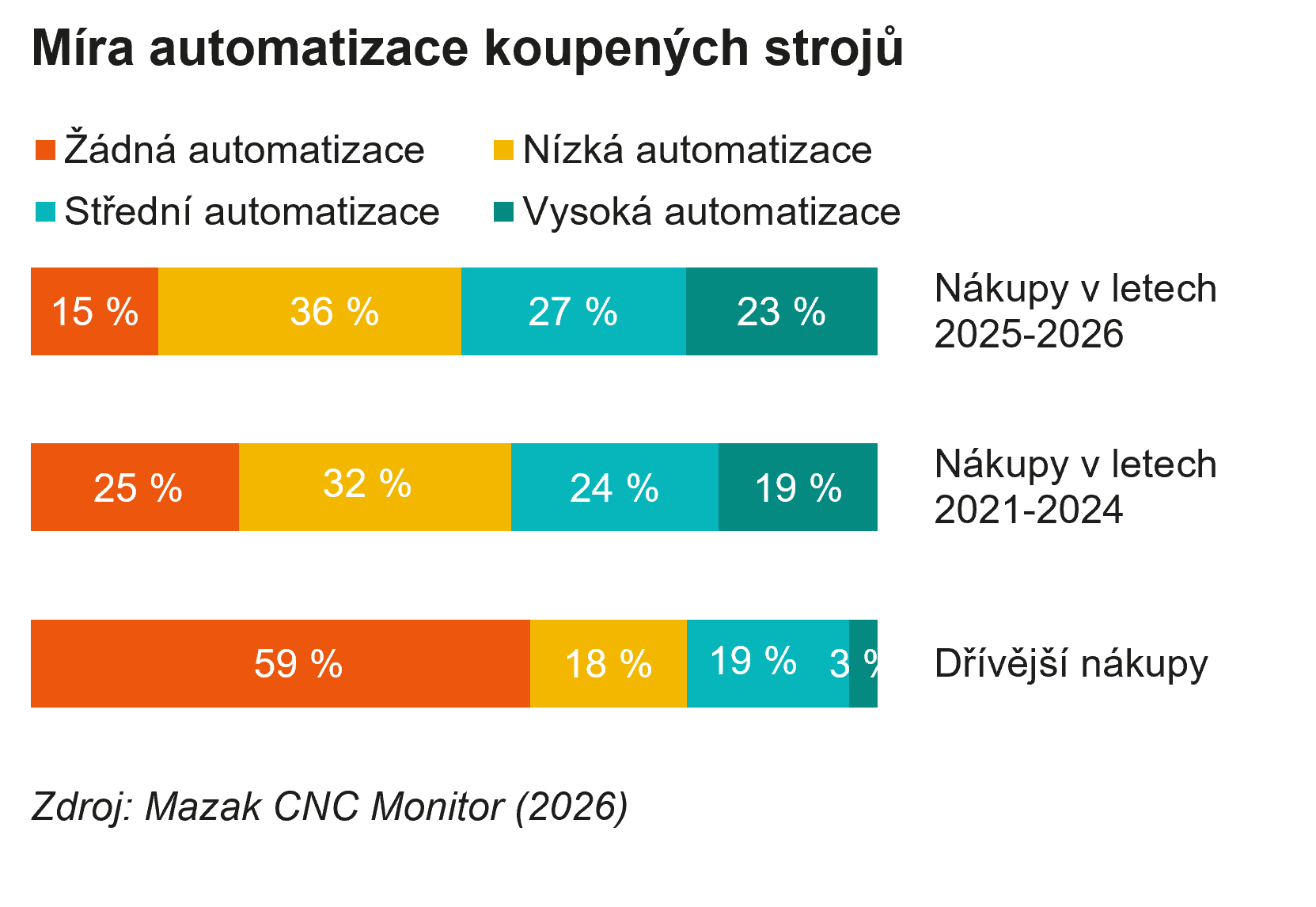

Ještě před několika lety byla automatizace spíše doplňkem. Dnes je situace jiná. Pouze 15 % strojů pořízených v letech 2025-2026 nemá žádný ze sledovaných prvků automatizace a čtvrtina nových strojů již spadá do kategorie s vysokou mírou automatizace.

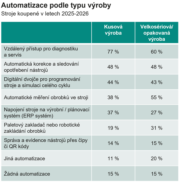

Automatickou korekci a sledování opotřebení nástrojů využívá 48 % podniků s kusovou výrobou i 48 % podniků se sériovou nebo opakovanou výrobou. Digitální dvojče používá 44 % firem s kusovou výrobou a 43 % firem se sériovou výrobou.
V některých oblastech jsou dokonce firmy s kusovou výrobou napřed:
  • vzdálenou diagnostiku využívá 77 % podniků s kusovou výrobou oproti 60 % podniků se sériovou výrobou,
  • napojení stroje na ERP nebo plánovací systém má 37 % podniků s kusovou výrobou oproti 27 % u sériové výroby
