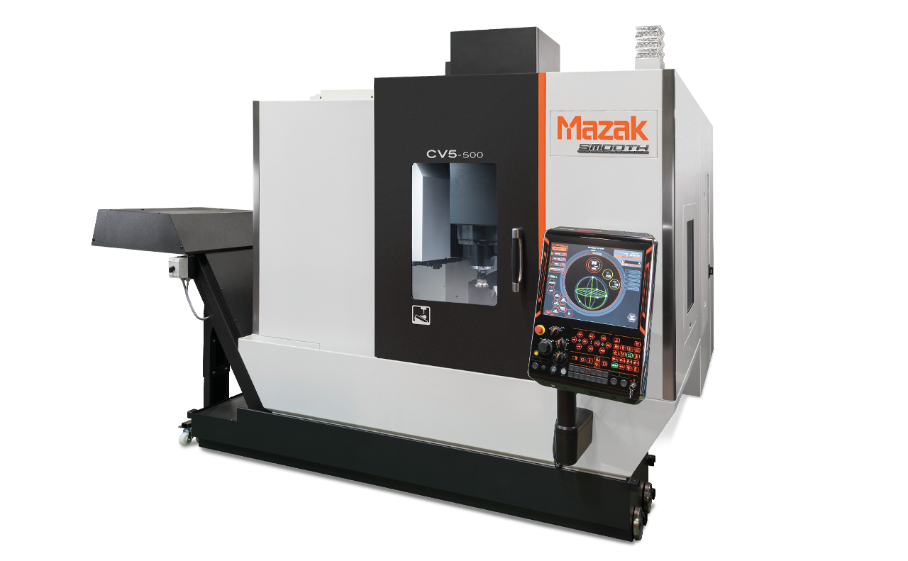

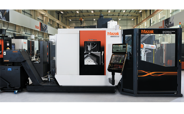

Nová generace simultánního 5osého vertikálního obráběcího centra s technologií AI
  • Základní plně simultánní 5osé obráběcí centrum speciálně vyvinuté pro uživatele strojů začínajících v 5osém obrábění
  • Pevná „trunnion“ konstrukce, podepřená z obou stran, pro náročné obrábění
  • Snadná obsluha díky vynikajícímu přístupu ke stolu, zásobníku nástrojů a údržbové oblasti.
  • Snadno integrovatelné do různých automatizačních systémů

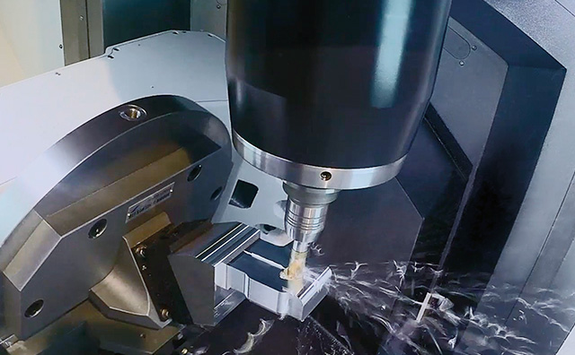

Vysoce výkonné vřeteno
Všestranné 12 000 min-1 vysoce výkonné vřeteno vhodné pro širokou škálu materiálů a aplikací při zajištění vysoké spolehlivosti.

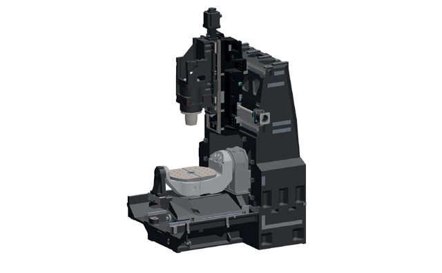

VYSOKÁ PŘESNOST A STABILITA

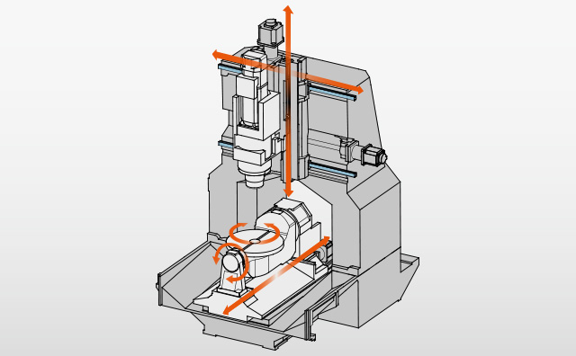

  • Vertikální 5osé obráběcí centrum s portálovou konstrukcí a plně podepřeným naklápěcím stolem zajišťuje vysokou tuhost pro vysoce přesné obrábění.
  • Jedinečný valivý pohyb rotačních os B a C poskytuje zvýšený točivý moment a zároveň eliminuje vůli, což vede k vysokému výkonu a vysoké přesnosti obrábění.

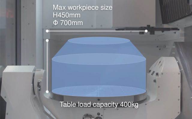

  • Velkorysý pracovní prostor pro velké obrobky
1: H450 mm 2: Φ 700 mm

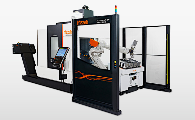

SNADNÁ AUTOMATIZACE
  • CV5-500 je vybaven Mill-Assist (MA) a umožňuje bezobslužný a automatizovaný chod.
  • Snadno integrovatelný s řadou automatizačních systémů díky bočním nakládacím dveřím.
  • Neomezený přístup pro manuální zásah, obsluhu a údržbu
