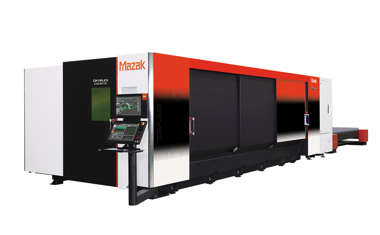

OPTIPLEX 4020 ZKOSENÝ
Vláknový laserový obráběcí stroj s úkosovým řezáním

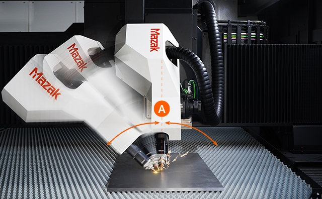

  • Laserové zpracování s úkosovým řezáním, dosažení zkrácené doby nastavení a zlepšené kvality zpracování
  • Různé úkosové řezání, jako je typ V, Y, X a K, aby vyhovovaly vašim výrobním požadavkům

A: ±45°

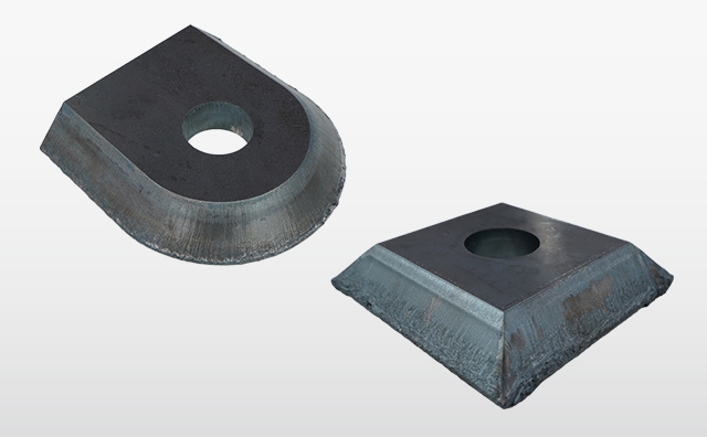

K dispozici je výroba s různými úhly a tvary
Různé úkosové řezání, jako je typ V, Y, X a K, aby odpovídaly vašim výrobním požadavkům.
To umožňuje optimální laserové zpracování podle aplikace materiálů a podmínek svařování, což umožňuje zpracování složitých produktů.

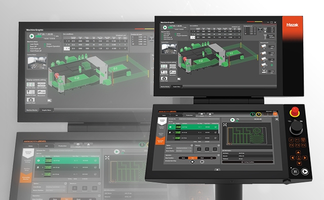

CNC systém pro laserové obráběcí stroje s úkosovým řezáním
HladkýBEVEL
  • Od tvorby programování až po správu harmonogramu a optimalizaci nestingu jsou všechny procesy včetně úkosového řezání řízeny na CNC.
  • 21,5" širokoúhlý design s plochou obrazovkou a piktogramy umožňují intuitivní ovládání.
Max. šířka zpracovávaného plechu2 050 mm
Max. délka obrábění3725 mm
Výkon laseru20.0 kW
