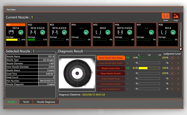

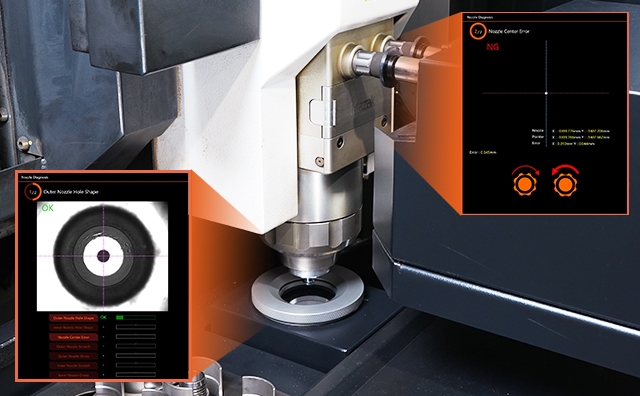

Automatická diagnostika trysek/automatické centrování paprsku
Systém automatické diagnostiky trysek využívá snímky pořízené kamerou k automatickému vyhodnocení stavu trysek a detekci chyb ve středové poloze trysek. Pokud se zjistí poškození trysky, bude automaticky nahrazena náhradní tryskou. Pokud je středová poloha trysky nesprávně zarovnána, funkce automatického centrování paprsku automaticky upraví střed trysky. Diagnostika a seřízení snižuje pracovní zátěž operátorů a přispívá ke zvýšení produktivity a přesnosti zpracování během automatického provozu.
