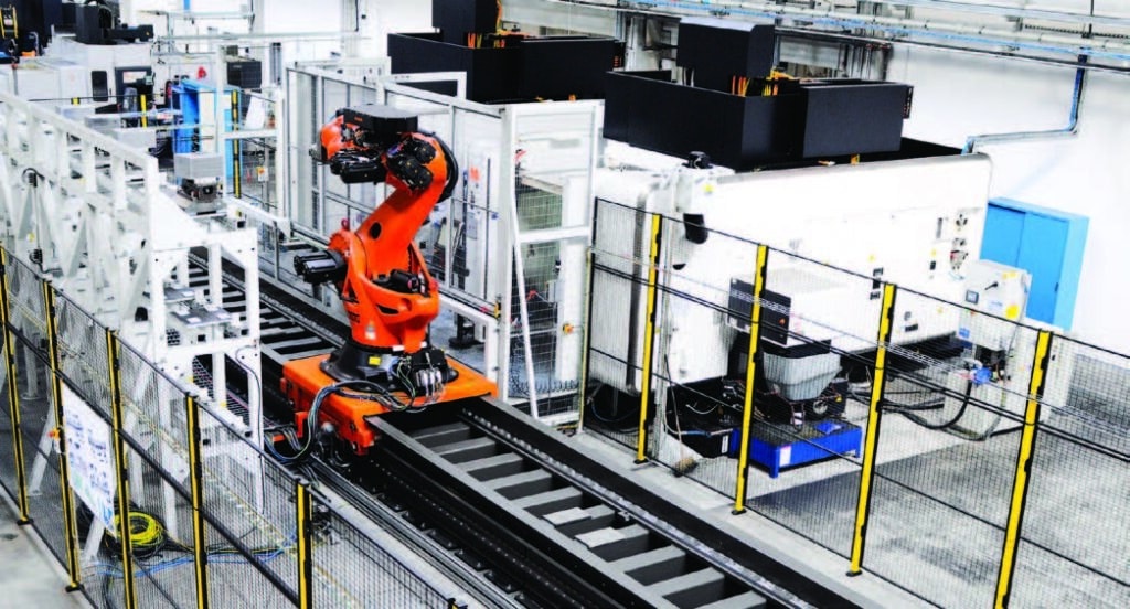

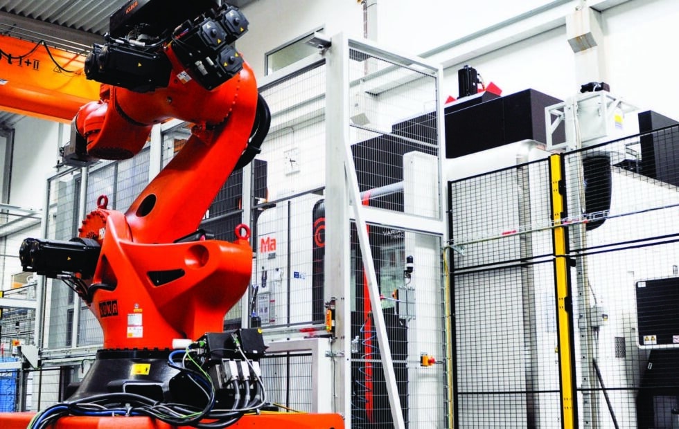

A právě s efektivitou výroby, kterou vedení Weby velmi akcentuje, souviselo i rozhodnutí o pořízení posledního přírůstku z rodiny Mazak. „Linka je navržena pro maximální flexibilitu, protože sériovost výroby je v rámci Weby poměrně malá,“ říká Petr Láznička. „V podstatě každý kus, který se zde vyrábí, je originál. Na této lince lze dělat velké množství různých rozměrů, takže linka může pracovat kontinuálně s malosériovou produkcí, což je specialita, která rozhodně není obvyklá. Většina automatizovaných linek jiných značek je totiž v současné době určena pro velkosériovou produkci. Ne všechny prvky, které linka obsahuje, jsou značky Mazak, ale Mazak je generálním dodavatelem celého projektu.“
Celá linka je operovaná průmyslovým robotem, který má nosnost 1 000 kg. V současné době obsluhuje dvě obráběcí centra, přičemž linka je dimenzovaná až na šest obráběcích center. A přesto, že zdejší produkce je velmi variabilní, dokáže pracovat zcela bezobslužně. „Jedná se o automatickou linku, naplánovanou a postavenou podle konkrétních potřeb zákazníka,“ dodává Petr Láznička. „A je jen potřeba dobře naplánovat kapacitu, aby i poté, kdy zde budou již čtyři stroje, nebo jich bude dokonce šest, bylo možné vyrábět bezobslužně –třeba o víkendu, kdy by jinak byla výroba velmi limitována chybějící obsluhou.“
