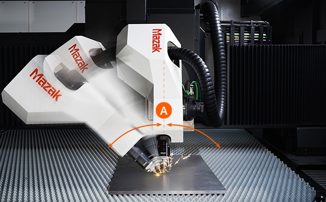

  • Découpe laser avec chanfreinage, permettant de réduire les temps de réglage et d’améliorer la qualité de traitement
  • Différents types de coupes en chanfrein, tels que V, Y, X et K, pour s’adapter à vos exigences de production

A : ±45°

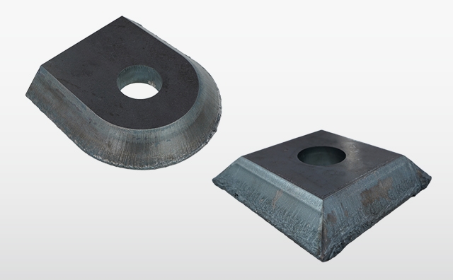

Production avec différents angles et formes disponibles
Différents types de coupes en chanfrein, tels que V, Y, X et K, pour répondre à vos exigences de production
Cela permet un traitement laser optimal en fonction de l'application des matériaux et des conditions de soudage, permettant ainsi le traitement de produits complexes.

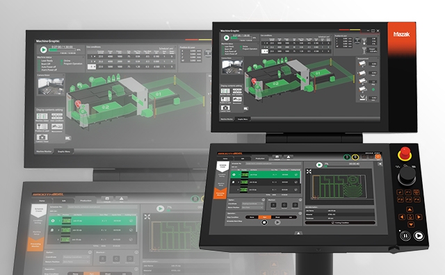

Système CNC pour machines de découpe laser avec fonction de chanfreinage
SmoothBEVEL
  • De la création des programmes à la gestion des plannings et à l’optimisation du nesting, l’ensemble des processus, y compris le chanfreinage, est entièrement pris en charge par la commande CNC
  • La conception de l'écran plat large de 21,5 pouces et les pictogrammes permettent une utilisation intuitive.
