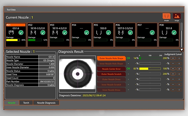

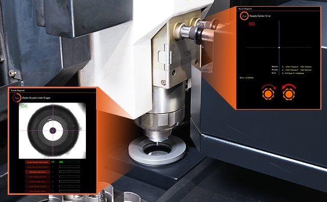

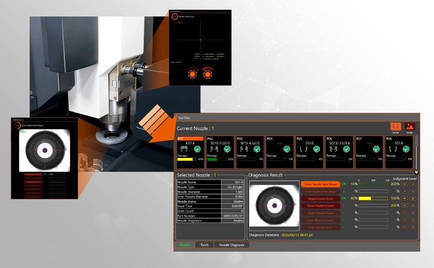

Diagnostic automatique de la buse / Centrage automatique du faisceau(option)
Le diagnostic automatique des buses détecte automatiquement l'état de la buse et l'écart de la position centrale de la buse à partir des images capturées par la caméra de diagnostic des buses. Si un dommage est détecté sur la buse, celle-ci est automatiquement remplacée par une autre. Si la position centrale de la buse est mal alignée, elle est automatiquement ajustée grâce au centrage automatique du faisceau. Le diagnostic et le réglage automatiques améliorent la productivité et la précision du traitement lors des opérations automatisées.
Afficher un résultat de diagnostic sur l'écran CNC

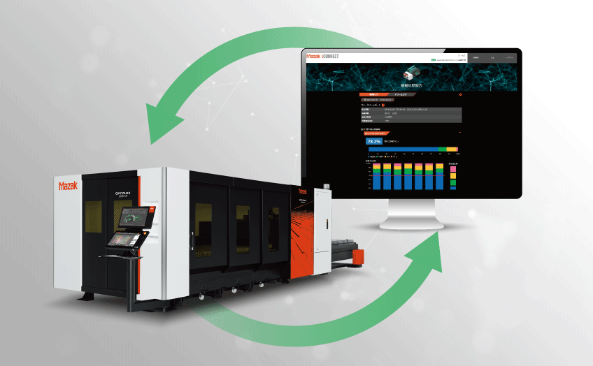

Service d’adhésion basé sur le cloud pour aider les clients
«Mazak iCONNECTTM » est un service qui contribue à améliorer la productivité en connectant les « clients », les « machines Mazak » et les « centres d'assistance Mazak » grâce aux technologies les plus récentes. Nous fournissons une large gamme de services et d’assistance, y compris l’assistance au traitement, la surveillance de l’exploitation et l’assistance à la maintenance.
OPTIPLEX HP
Le service M2M est un service payant qui utilise diverses informations contenues dans les machines en les connectant à Internet.
Diverses fonctionnalités sont disponibles pour contribuer à améliorer la productivité, telles que la surveillance à distance en temps réel de l'état des machines, le diagnostic à distance et un guide de maintenance.
M2M Service
Diagnostic à distance des machines
En connectant le centre d’assistance Mazak à votre machine et en vérifiant son état, les problèmes peuvent être résolus le plus rapidement possible. Nous fournissons des conseils sur les programmes d’usinage et aidons à une récupération rapide en cas de panne de machine afin de réduire les temps d’arrêt
