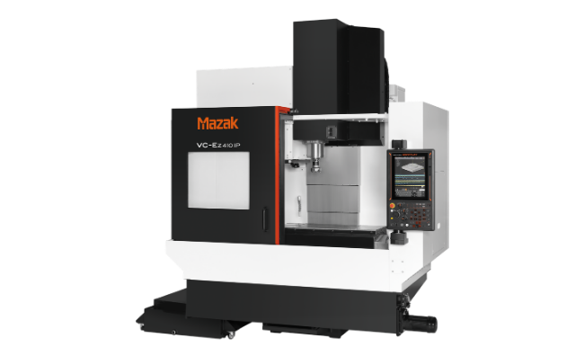

Centres d’usinage verticaux
VC-Ez IP
Fabriqué en Inde : Centres d'usinage verticaux hautes performances
  • Broche puissante à couple élevé pour une productivité accrue
  • La plus grande table et la plus grande surface d'usinage de sa catégorie
  • Conçu pour un usinage stable et de haute précision
  • MAZATROL SmoothEz: Système CNC pour une facilité d'utilisation inégalée et une productivité élevée
Puissance de la broche : 18,5 kW / 7,5 kW (puissance nominale de 5 min / puissance continue)
Broche 12000 tr/min BT40
Convient pour la découpe puissante de matériaux en acier et l'usinage utilisant des matériaux de petit diamètre tels que des pièces en aluminium. Les heures d'usinage peuvent être réduites et d'excellentes surfaces finies peuvent être obtenues même avec un usinage à grande vitesse. La broche est équipée d'un roulement à billes en céramique léger et à faible dilatation thermique, ce qui permet un usinage de haute précision avec une faible génération de chaleur.
ATC et magasin d'outils fiables à grande vitesse
Le magasin d'outils peut stocker 24 outils pour l'usinage d'une variété de pièces. Un magasin de 30 outils est également une option (la capacité standard des outils pour le VC-Ez 660 IP est de 30 outils)
Heure de changement d'outil
(chip-to-chip)
Longueur d'outil max.
(À partir de la ligne de jauge)
Diamètre maximal de l'outil
(Avec outil adjacent)
(Aucun outil adjacent)
Poids max. de l’outil
3,8 secondes350 mmø 80 mmΦ 150 mm8 kg
La table de la série VC-Ez IP dispose de la plus grande surface d'usinage de sa catégorie et peut charger de grands montages et pièces.
 Taille de la tableTaille maximale de la pièce.
VC-Ez 410 IP950 mm × 410 mm950 mm × 410 mm × 450 mm
VC-Ez 510 IP1250 mm × 492 mm1250 mm × 492 mm × 570 mm
VC-Ez 660 IP1400 mm × 610 mm1400 mm × 610 mm × 570 mm
Guides linéaires à rouleaux
Un guide à rouleaux linéaire rigide à grande vitesse est utilisé sur tous les axes. Il offre une précision de positionnement améliorée avec une friction moindre à long terme.
Refroidissement du noyau de la vis à billes (option)
L'huile de refroidissement à température contrôlée circule à travers les noyaux de la vis à billes pour garantir une précision d'usinage stable sur de longues périodes de fonctionnement à grande vitesse.
Liquide de refroidissement / Refroidisseur d'armoire / Élimination des copeaux
Arrosage périphérique
Système de refroidissement par broche (option)
Armoire réfrigérée (option)
Convoyeur à spirale : horizontal gauche (Option)
MAZATROL SmoothEz
Equipé de "QUICK MAZATROL", une version améliorée de la programmation MAZATROL . Les programmes peuvent être réalisés de manière intuitive avec l'écran tactile de 15 pouces tout en vérifiant la forme de la pièce et le processus de travail. Associé au logiciel SmoothCAM Ai (vendu séparément), les machines de votre usine peuvent être répliquées sur votre PC de bureau, permettant ainsi la configuration numérique de votre machine pour améliorer l'efficacité opérationnelle.
