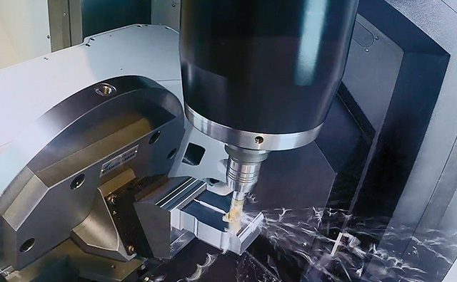

  • Belépő kategóriájú, teljesen szimultán öttengelyes megmunkálóközpont, amelyet kifejezetten azok számára fejlesztettünk, akik most ismerkednek az öttengelyes megmunkálás világával
  • Megnövelt szilárdságú forgó-billenő kialakítás, mindkét oldalon megtámasztva hogy, a nagy igénybevételű megmunkálás se okozzon gondot

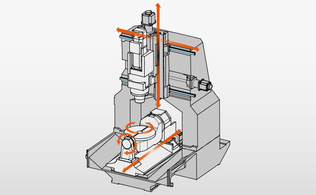

Nagy pontosság és stabilitás

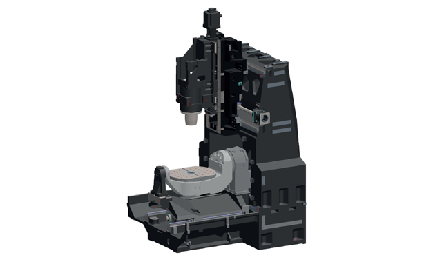

  • Híd kialakítású, öttengelyes függőleges megmunkálóközpont, duplán támasztott forgó-billenő asztallal, amely nagy merevséget biztosít a nagy pontosságú megmunkáláshoz.
  • A forgó B- és C-tengelyek egyedülálló gördülő mozgása fokozott nyomatékot biztosít, miközben megszünteti a holtjátékot, így magas teljesítményű és nagy pontosságú megmunkálást eredményez.

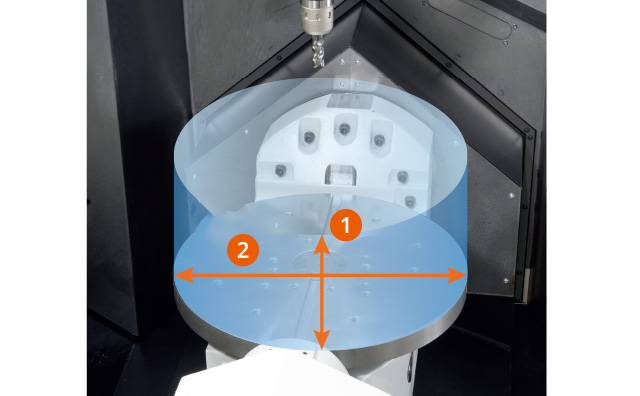

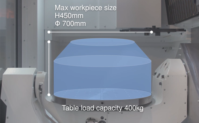

  • Tágas munkatér nagyméretű munkadarabokhoz.
1: H450 mm 2: Φ700 mm

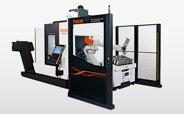

Automatizálásra született
  • A Mill-Assist (MA) robotkaros betöltőrendszerrel felszerelt CV5-500 lehetővé teszi a gépkezelő nélküli, illetve az esti -akár világításmentes - üzemeltetést.
  • Egyszerűen integrálható az automatizálási rendszerek széles skálájába, az oldalsó betöltőajtónak köszönhetően.
  • Akadálytalan hozzáférés a manuális beavatkozáshoz, manuális működtetéshez és karbantartáshoz.

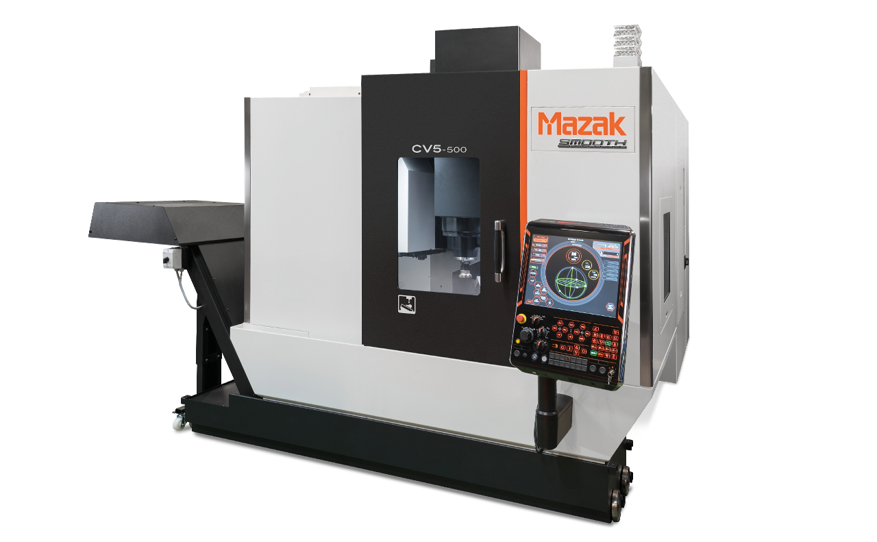

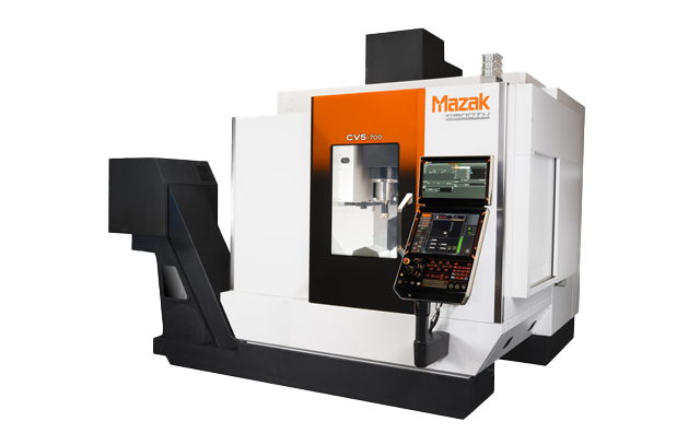

CV5-500
CV5-500
AsztalméretΦ500 mm
SzerszámkúpCAT No.40
Max. orsósebesség12000 min-1
Max. munkadarab méretΦ500 mm × 320 mm
CV5-700
AsztalméretΦ650 mm × 500 mm
Max. munkadarab méretΦ700 mm × 450 mm
