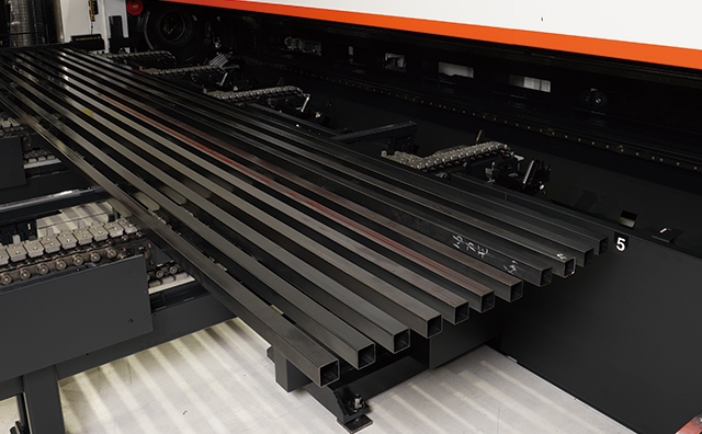

Láncos szállítószalag
Könnyedén betölthető nagyobb mennyiségű anyag - az átmérőtől függően - a folyamatos működés érdekében.
