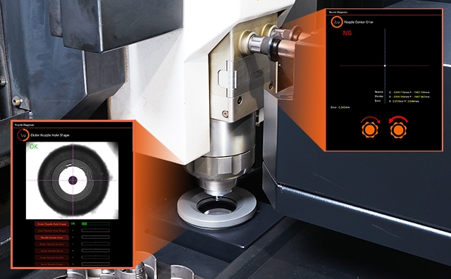

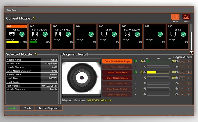

Automatikus fúvókadiagnosztika és automatikus sugárközéppont-beállítás
Az automatikus fúvókadiagnosztikai rendszer a kamera által rögzített képeket használja a fúvóka állapotának automatikus értékelésére és a fúvókaközéppont-eltérésének felismerésére. Ha a fúvóka sérültnek bizonyul, a rendszer automatikusan kicseréli egy tartalék fúvókára. Ha a fúvóka középpontjának helyzete eltolódott, a fúvóka középpontját az automatikus sugárközéppont-beállító funkció elvégzi a szükséges igazítást. A diagnosztika és a beállítás csökkenti a gépkezelők terhelését, és hozzájárul a termelékenység és a megmunkálási pontosság növeléséhez az automatikus működés közben.
