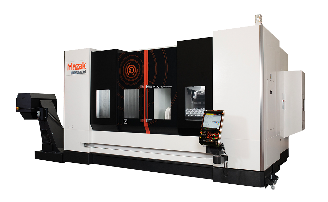

Függőleges, mozgóállványos megmunkálóközpont öttengelyes megmunkáláshoz
Úgy terveztük, hogy megfeleljen a különféle gyártási alkalmazások igényeinek. A függőleges, mozgóállványos (Vertical Travelling Column, VTC) sorozat rugalmasságot, kiváló minőséget és precizitást biztosít az optimális teljesítmény érdekében.
  • Nagyobb termelékenység a könnyen programozható a MAZATROL CNC-nek köszönhetően
  • Nagyfokú rugalmasság a változó alkalmazási igények kielégítésére
  • Kategóriaelső pontosság és ismételhetőség

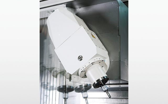

Nagy teljesítményű orsók az alkalmazási igényekhez igazítva
  • A legújabb generációs orsó hibrid kerámiacsapágy-technológiával kiemelkedő megbízhatóság mellett biztosít nagy teljesítményű megmunkálási képességet.
VTC-800 SR, SDR, SLR, modellek
Maximális orsósebesség18,000 min-1
Orsóteljesítmény35 kW (50% ED)
Maximális nyomaték168 Nm

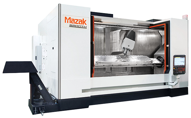

VTC-800SR sorozat
Nagy méretű négytengelyes gép, opcionálisan öttengelyes kialakítással.
  • Elérhető 2000 mm-es vagy 3000 mm-es X tengellyel és 800 mm-es Y tengellyel

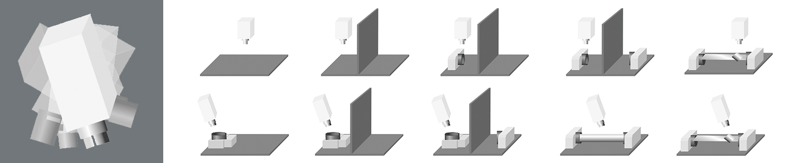

  • A B-tengelyen lévő billenőfej és az opcionálisan elérhető NC forgóasztal kombinációja lehetővé teszi az ötoldali megmunkálást és a szimultán öttengelyes megmunkálást a
VTC-800/30 orsó
  • Az opcionálisan elérhető kivehető középső válaszfal és a jobb vagy bal oldalon elhelyezhető NC körasztalok (függőleges vagy vízszintes rögzítéssel) különféle alternatív megmunkálási konfigurációkat kínálnak.
VTC-800/30 orsó
