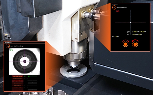

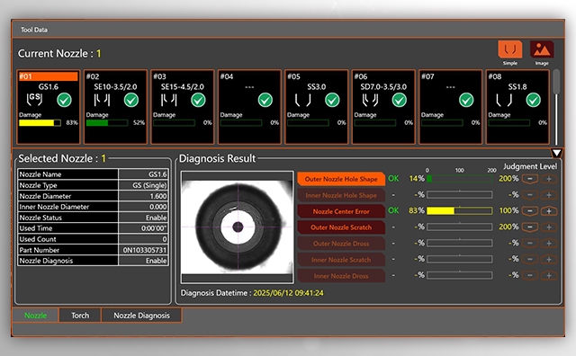

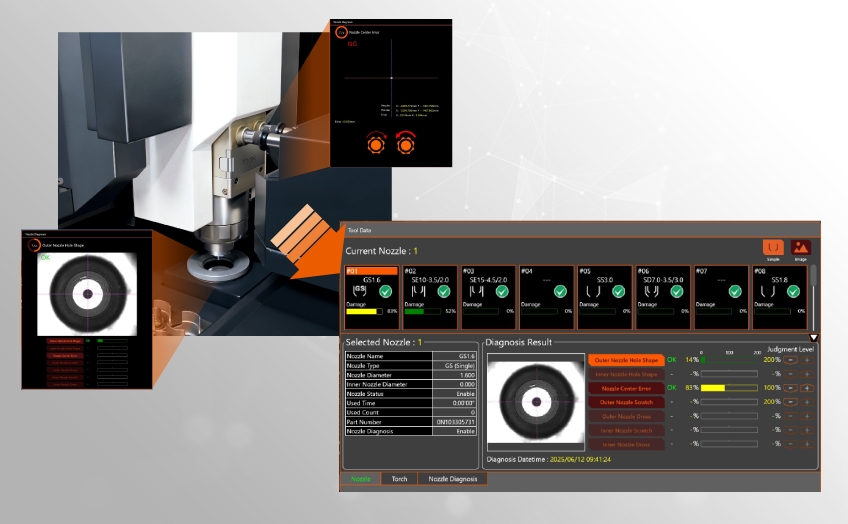

Diagnosi automatica dell'ugello / Centratura automatica del fascio (opzione)
La diagnostica automatica dell'ugello rileva automaticamente lo stato dell'ugello e l'eventuale disallineamento del suo centro, analizzando le immagini acquisite dalla telecamera di diagnostica dedicata. Qualora venga rilevato un danno all'ugello, questo viene automaticamente sostituito con un altro. Se la posizione centrale dell'ugello non è allineata, viene regolata automaticamente tramite il sistema di centraggio automatico del fascio. La diagnosi e la regolazione automatiche migliorano la produttività e la precisione di elaborazione durante le operazioni automatiche.
Visualizzazione del risultato della diagnosi sullo schermo CNC
