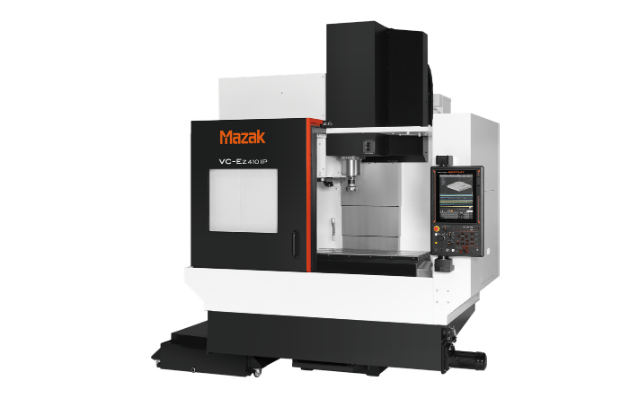

Centri di lavoro verticali
VC-Ez IP
Prodotti in India: Centri di lavoro verticali ad alte prestazioni
  • Mandrino potente ad alta coppia per una maggiore produttività
  • La tavola e l’area di lavoro più ampie della sua categoria
  • Progettata per garantire lavorazioni stabili e ad alta precisione
  • MAZATROL SmoothEz: Sistema CNC per un’usabilità senza pari e massima produttività
Potenza mandrino: 18,5 kW / 7,5 kW (potenza nominale 5 min. / in continuo)
Mandrino BT40, 12000 giri/min
Ideale per lavorazioni ad asportazione pesante su materiali in acciaio e per la lavorazione di pezzi in materiali a piccolo diametro, come l’alluminio. Consente di ridurre i tempi di lavorazione e ottenere superfici eccellenti anche ad alta velocità. Il mandrino è dotato di cuscinetti a sfere in ceramica, leggeri e a bassa dilatazione termica, che garantiscono lavorazioni di alta precisione con minima generazione di calore.
ATC e magazzino utensili ad alta velocità affidabili
Il magazzino utensili può contenere 24 utensili, permettendo la lavorazione di un’ampia varietà di pezzi. È disponibile anche l’opzione con 30 utensili (capacità standard per VC-Ez 660 IP).
La tavola della serie VC-Ez IP offre la più ampia area di lavorazione della sua categoria ed è in grado di ospitare grandi attrezzature e pezzi di grandi dimensioni.
 Dimensioni tavolaDimensione massima del pezzo da lavorare
VC-Ez 410 IP950 mm × 410 mm950 mm × 410 mm × 450 mm
VC-Ez 510 IP1250 mm × 492 mm1250 mm × 492 mm × 570 mm
VC-Ez 660 IP1400 mm × 610 mm1400 mm × 610 mm × 570 mm
Progettato per lavorazioni stabili e ad alta precisione
Guide lineari a rulli
Tutti gli assi utilizzano guide lineari a rulli ad alta velocità e alta rigidità, che garantiscono maggiore precisione di posizionamento con minore attrito nel tempo.
Raffreddamento viti a ricircolo di sfere (opzione)
Il liquido di raffreddamento a temperatura controllata circola attraverso il nucleo della vite a ricircolo per mantenere una precisione stabile anche durante lavorazioni ad alta velocità prolungate.
Refrigerante / Raffreddamento armadio / Smaltimento trucioli
Sistema refrigerante esterno
Sistema di refrigerante attraverso il mandrino (opzione)
Raffreddamento armadio (opzione)
Nastro trasportatore orizzontale a sinistra (opzione)
CNC MAZATROL SmoothEz
Dotata di “QUICK MAZATROL”, versione avanzata della programmazione MAZATROL. I programmi possono essere creati in modo intuitivo sul touch screen da 15”, verificando contemporaneamente la forma del pezzo e il processo di lavorazione. Se abbinata al software SmoothCAM Ai (fornito separatamente), è possibile replicare le macchine della tua officina sul PC in ufficio, permettendo una configurazione digitale delle lavorazioni e migliorando l’efficienza operativa.
