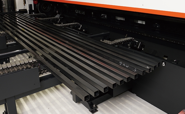

Automatyczne podawanie materiałów i odbieranie gotowych części
Model standardowy umożliwia podawanie i odbieranie materiałów i gotowych części o długości do 8 m. Dostępne są opcjonalne jednostki załadunkowo-rozładunkowe o długości 6 m, 12 m i 15 m.
1: Załadunek długich rur, przewodów i materiałów konstrukcyjnych
2: Automatyczny rozładunek gotowych elementów i odpadów

Transporter łańcuchowy
Łatwy załadunek większych ilości materiału, zależnie od średnicy, w celu zapewnienia ciągłej pracy.
