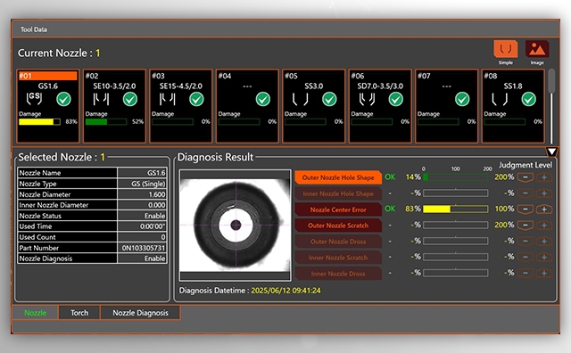

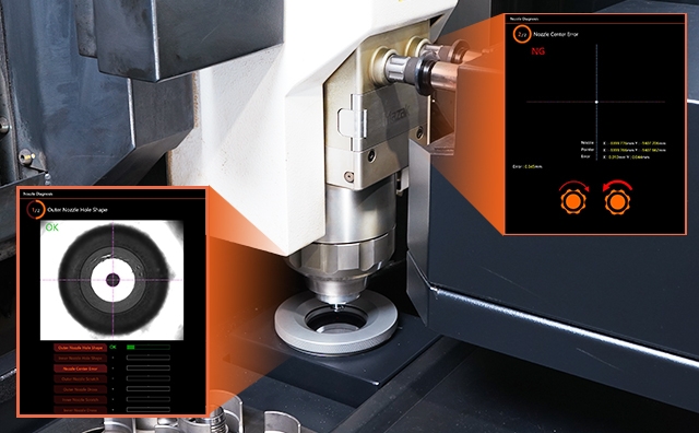

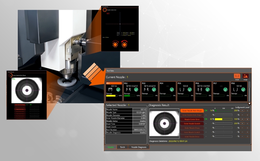

Automatyczna diagnostyka dyszy / automatyczne centrowanie wiązki
System automatycznego centrowania wiązki wykorzystuje obrazy z kamery, aby automatycznie oceniać stan dyszy i wykrywać błędy w jej centrowaniu. W razie wykrycia uszkodzenia dyszy zostanie ona automatycznie wymieniona na zapasową. Jeśli centrum dyszy będzie nieprawidłowe, to zostanie samoczynnie skorygowana przez funkcję automatycznego centrowania wiązki. Te funkcje diagnostyki i korekty zmniejszają pracochłonność obsługi maszyny i korzystnie wpływają na wydajność oraz dokładność obróbki w trybie automatycznym.
