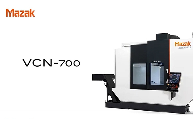

Pionowe centra obróbkowe
VCN
Wydajność, precyzja i znakomita charakterystyka użytkowa
  • Najwyższa w tej klasie szybkość skrawania — od obróbki ciężkiej po szybką obróbkę dynamiczną
  • Duży obszar roboczy i wymiary stołów.
  • Konstrukcja o dużej sztywności, zapewniająca wysoką dokładność.
  • Dostępność różnych pakietów do pomiarów i chłodzenia, które zwiększają efektywność produkcji i optymalizują przebieg obróbki.
  • Maszyny zaprojektowane z myślą o automatyzacji

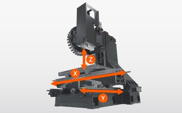

  • Konstrukcja z ramą C z żeliwa Meehanite i kolumną podpartą na szerokiej ramie A.
  • Liniowe prowadnice rolkowe na wszystkich osiach zapewniają większą dokładność pozycjonowania niż prowadnice ślizgowe. Ponadto sprawiają, że ta dokładność pozostaje stabilna podczas długotrwałej pracy.
 Oś YWymiary stołu
VCN-500500 mm1050 mm × 500 mm
VCN-535C530 mm1300 mm × 550 mm
VCN-600600 mm1300 mm × 600 mm
VCN-700700 mm1500 mm × 700 mm
VCN-700D700 mm1740 mm × 700 mm

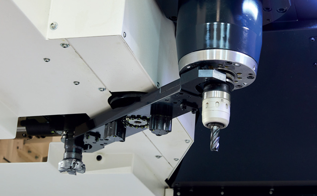

  • Szybki automatyczny zmieniacz narzędzi.  Czas zmiany narzędzia (od narzędzia do narzędzia) — 1,3 s
  • Pojemność standardowa: 30 narzędzi

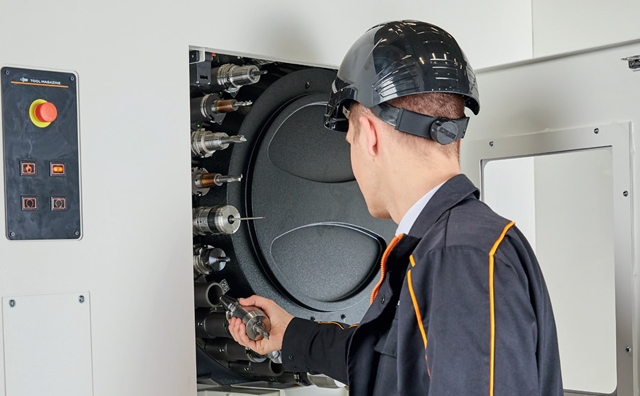

  • Opcjonalny magazyn z serwonapędem na 48 lub 60 narzędzi jest przydatny przy obróbce skomplikowanych detali i produkcji zróżnicowanych wyrobów, a także umożliwia przechowywanie zapasowych narzędzi potrzebnych przy długotrwałej pracy ciągłej.
  • Narzędzia można łatwo podawać/odbierać w trakcie automatycznej pracy maszyny, przez drzwi podawcze standardowego magazynu narzędzi. Takie rozwiązanie skraca czas przygotowania do produkcji.

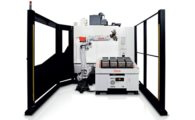

  • Przyjazny dla użytkownika zautomatyzowany, zrobotyzowany system podawania pomaga w osiągnięciu wyższej wydajności produkcji.
  • Opcjonalne drzwi do ładowania bocznego znajdują zastosowanie w pracy bezobsługowej, która pozwala lepiej wykorzystać dostępność maszyny.
  • Graficzny interfejs użytkownika jest zintegrowany ze sterownikiem SmoothG, co pozwala na płynne przechodzenie między obsługą maszyny i robota.
