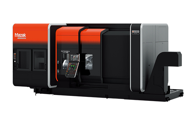

INTEGREX i NEO
Machine multitâche qui permet d'obtenir un usinage de haute efficacité et de haute précision en consolidant les processus de production
  • Broche de fraisage compacte avec une interférence minimale et une variété de spécifications de broche disponibles
  • Zone d'usinage et course de l'axe Y pour étendre la taille et la forme de la pièce réalisable
  • Equipé d'une broche motorisée intégrée de haute précision
  • Une deuxième broche et une tourelle inférieure sont disponibles pour l'intégration du processus
  • Magasin d'outils frontal pour une disposition optimale des outils et pour une grande variété de pièces
Construction de machines qui permet d'obtenir une grande précision et une productivité élevée
Basée sur une analyse structurelle, le bâti de machine combine un centre de tournage et d'usinage pour obtenir un usinage stable et de haute précision à long terme. Une précision de positionnement et d'usinage élevée est obtenue sur toute la course de l'axe Y.
Broche de fraisage compacte et grande zone d'usinage avec une interférence minimale
