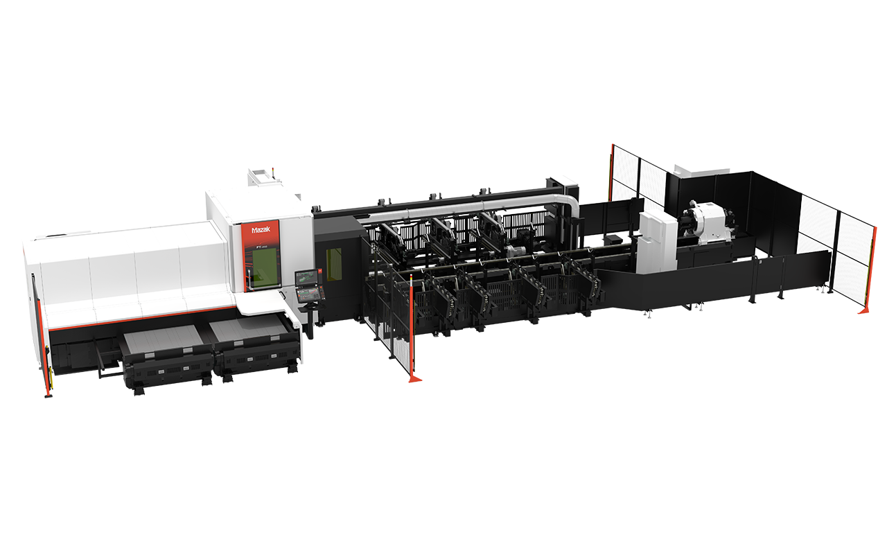

Krachtige buislasermachine voor het snel en nauwkeurig snijden (of bewerken) van buismateriaal
  • Uitgerust met een Mazak SmoothCut 6,0 kW laserbron
  • Bereik hogesnelheids- en hoogwaardige bewerking van lange buizen en profielen
  • Verkort de productiedoorlooptijd door alle bewerkingen op één machine uit te voeren dankzij geïntegreerde tap- en boorfuncties
  • Vergrote laad- en loscapaciteit voor ononderbroken, continue productie
  • Voorzien van het gebruiksvriendelijke CNC-besturingssysteem SmoothTUBE

De FT-250 kan ronde buizen verwerken met een maximale diameter van Ø254 mm en vierkante buizen tot 125 mm per zijde. De standaard 2.5D-laserkop maakt bovendien afschuinbewerkingen mogelijk. Dankzij de geavanceerde U-asbesturing kunnen uiteenlopende materialen zoals zacht staal, roestvrij staal, koper, messing en aluminium met hoge snelheid én hoge nauwkeurigheid worden gesneden.

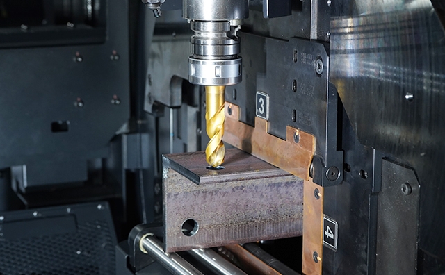

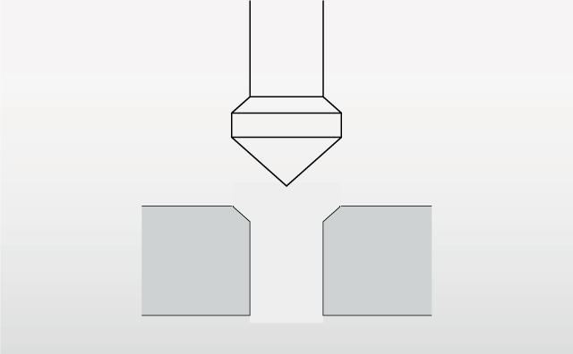

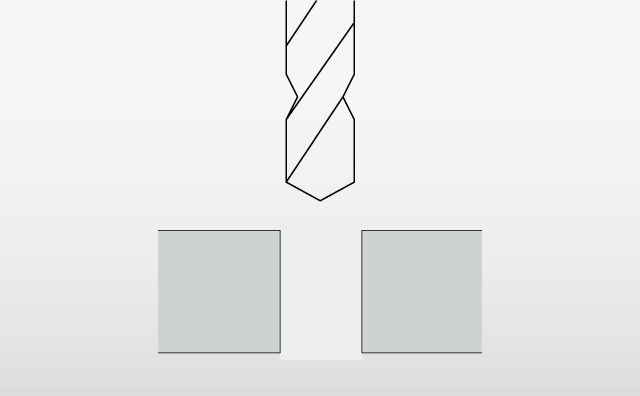

Gereedschapsunit voor boren en tappen

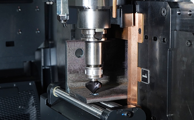

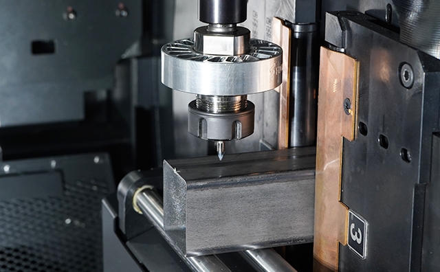

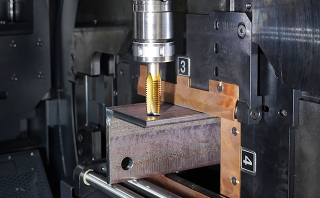

Uitgerust met een automatische gereedschapswisselaar met 13 posities, die nabewerkingen elimineert en de productiviteit aanzienlijk verhoogt. Gereedschappen voor boren, tappen, thermisch boren en afschuinen kunnen eenvoudig worden gemonteerd om de productiviteit maximaal te benutten.
Boren

Tappen

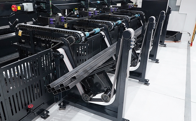

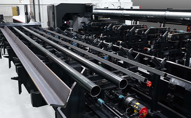

De selecteerbare beladingsstructuur staat ononderbroken verwerking op lange termijn toe
Materialen worden vanaf de achterkant automatisch op de machine geladen door een bundellader met hoge capaciteit. Na de laserbewerking worden de gesneden onderdelen automatisch ontladen.
Constructiestaal en onregelmatige werkstukgeometrie kunnen handmatig worden geladen.
De V-ondersteuningstransportlader is een laadsysteem vanaf de voorkant waarmee u verschillende soorten constructiematerialen kunt leveren volgens uw productieschema.
Maximaal vijf verschillende soorten buizen kunnen automatisch worden aangeleverd, waardoor high-mix, low-volume productie mogelijk is.
U kunt een combinatie van een bundellader (achteraan) en een V-ondersteunende transportlader (vooraan) installeren om aan uw productievereisten te voldoen.
Transportlader met V-ondersteuning (voorkant van de machine)
Bundellader (achterkant van de machine)

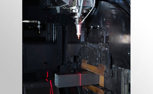

De lasnaad van het buismateriaal kan op de machine worden gedetecteerd om de vereiste radiale positie voor het snijden te bepalen.
