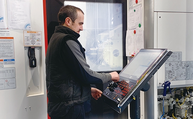

O VORTEX i-630V/6 é um centro de usinagem de 5 eixos projetado para usinagem de peças de tamanho médio com até 1.050 mm (41,34”) de diâmetro, como paletes, mandris e adaptadores de placa. Clavier destaca o impacto desse investimento:
"A principal vantagem desse equipamento é seu sistema de armazenamento com 12 paletes, que viabiliza operações automatizadas contínuas — 24 horas por dia. Essa capacidade permite entre 7 e 9 turnos adicionais por semana, o que, em uma estrutura com 25 operadores, equivale a um ganho de produtividade comparável à adição de quase dois colaboradores extras."
Antes da adoção da usinagem em 5 eixos, a produção de um único componente exigia múltiplos processos e sucessivas mudanças de configuração, o que impactava diretamente o tempo e a eficiência operacional. Com a nova tecnologia, diversas superfícies podem ser usinadas em uma única configuração, reduzindo significativamente o tempo de setup e elevando a produtividade. Além disso, as capacidades de alta precisão da máquina contribuíram para uma qualidade consistente dos produtos. A precisão no posicionamento de furos e a uniformidade no acabamento das superfícies melhoraram de forma expressiva, permitindo à TDG atender a exigentes requisitos de tolerância que anteriormente eram difíceis de alcançar.
Além disso, a adoção da nova tecnologia permitiu uma redistribuição mais eficiente da carga de trabalho, liberando a capacidade das máquinas de grande porte ao direcionar peças de médio porte para o novo centro de usinagem. Esse equilíbrio aprimorado no processo produtivo resultou em um aumento significativo da capacidade geral de produção e viabilizou operações contínuas por períodos mais longos, contribuindo para a estabilidade da cadeia de suprimentos.
