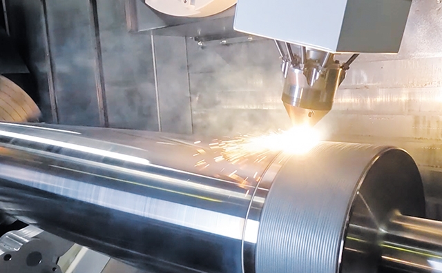

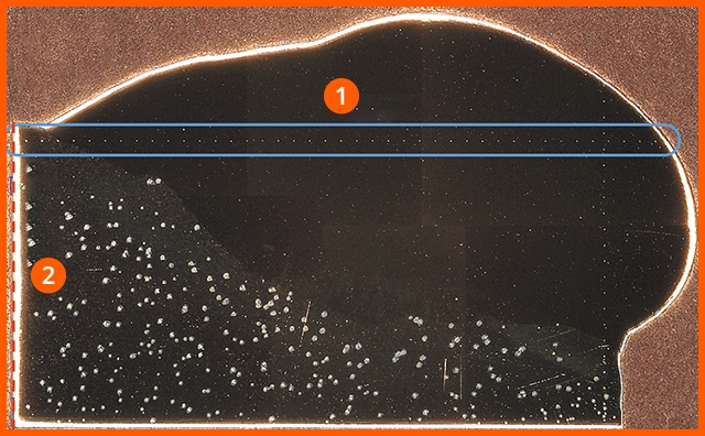

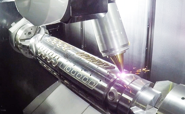

Deposição de metal a laser
A tecnologia de deposição de metal a laser é um processo avançado de fabricação que utiliza um feixe de laser para fundir e solidificar instantaneamente o pó metálico. Esse método possibilita a obtenção de estruturas densas e de alta precisão, tornando‑o ideal para a produção de geometrias complexas, paredes finas e detalhes minuciosos. Além disso, permite a formação de camadas funcionais com espessura submilimétrica, resistentes à corrosão, ao desgaste e a altas temperaturas diretamente sobre o material base, alcançando níveis de adesão superiores aos obtidos por processos convencionais, como revestimento ou pulverização térmica. Trata‑se de uma tecnologia altamente versátil, capaz de depositar material apenas nas regiões necessárias, sendo especialmente eficaz para aplicações de reparo, reforço, recuperação dimensional e modificação de componentes.
1: Região de deposição2: Região de diluição 3: Laser 4: Pó metálico 5: Piscina de fusão

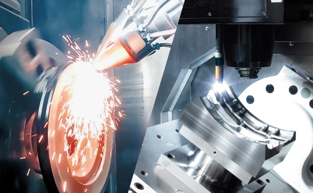

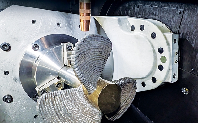

Wire Arc AM
A tecnologia de Manufatura Aditiva por Arco e Arame (Wire-Arc AM) é um método de fabricação que utiliza a fusão e deposição de arame metálico por meio de arco elétrico. Em comparação ao uso de pó metálico, o arame é mais fácil de manusear, garante um fornecimento mais estável e apresenta menor custo operacional. As máquinas multitarefas híbridas possibilitam a usinagem integrada durante o processo de estratificação, permitindo que a geometria de cada camada seja refinada à medida que a construção avança. Essa abordagem remove impurezas e irregularidades superficiais entre as camadas, resultando em uma melhoria significativa da precisão dimensional e da qualidade superficial. Como resultado, obtém‑se uma reprodução geométrica mais fiel, aliada a propriedades internas de elevada integridade e qualidade metalúrgica. Em comparação com a deposição de metal a laser, esse processo oferece maior produtividade e melhor relação custo‑benefício, o que explica sua ampla adoção na fabricação de componentes de grande porte para os setores aeronáutico e de máquinas industriais.
1: Arame metálico 2: Região de deposição 3: Região de diluição 4: Gás auxiliar 5: Arco 6: Piscina de fusão

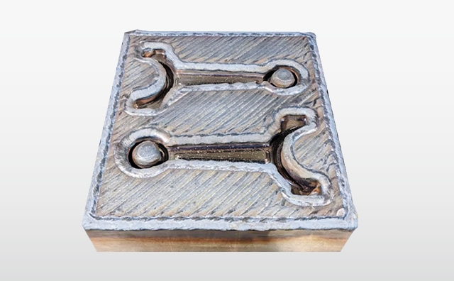

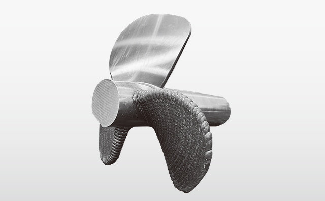

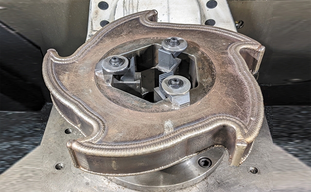

Manufatura aditiva 3D
A manufatura aditiva direta viabiliza a criação de estruturas altamente otimizadas, como geometrias internas complexas e topologias vazadas, que são extremamente difíceis — ou inviáveis — de serem obtidas por meio de processos convencionais de usinagem ou fundição. Essa liberdade geométrica abre caminho para novos conceitos de design, permitindo redução significativa de peso, integração funcional de múltiplos elementos e melhoria do desempenho estrutural e térmico dos componentes.
Hélice marinha

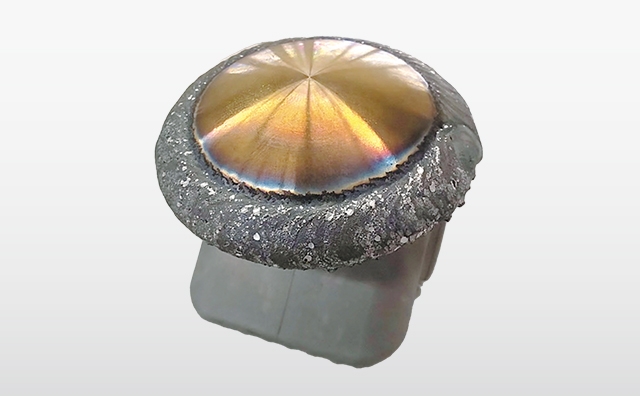

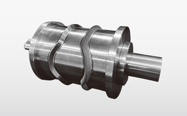

Reparo de desgaste e peças danificadas
Ao depositar apenas a quantidade necessária de material nas regiões desgastadas ou danificadas, é possível restaurar com precisão a geometria original do componente, prolongando sua vida útil e reduzindo custos de substituição.
Matriz de forjamento
Lâmina de britagem

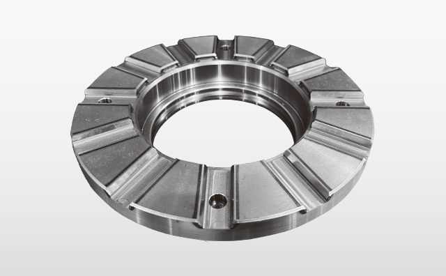

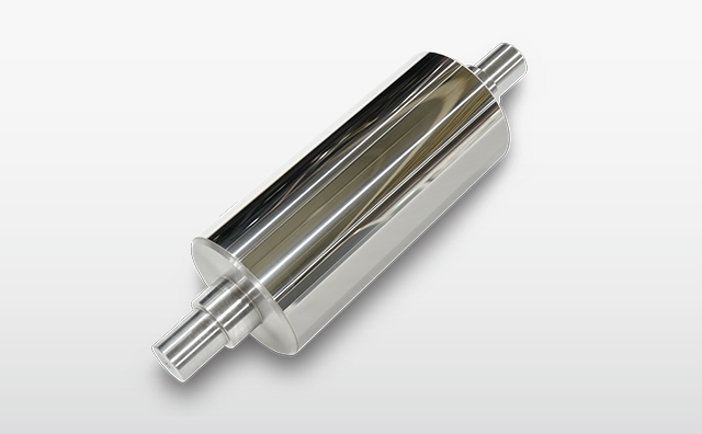

Revestimento para aumento da dureza e da resistência ao desgaste abrasivo
A aplicação de ligas de alta dureza ou materiais resistentes ao desgaste sobre a superfície do material base permite estender significativamente a vida útil dos componentes. Essa solução é especialmente eficaz para peças submetidas a ambientes severos, como ferramentas, moldes e componentes expostos à abrasão intensa. Além disso, o controle preciso do diâmetro do feixe de laser possibilita o ajuste fino da espessura do revestimento e da velocidade de processamento, garantindo maior eficiência, uniformidade e desempenho do revestimento aplicado.
Acoplamento
Rolos industriais

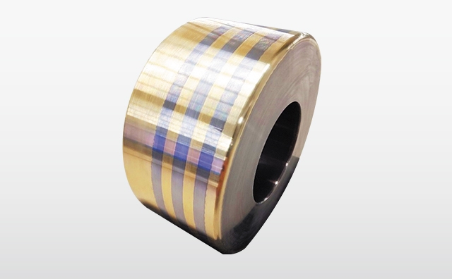

Deposição em camadas de metais distintos
A deposição em camadas de diferentes materiais metálicos possibilita integrar, em um único componente, propriedades como resistência ao desgaste, à corrosão e a altas temperaturas. Isso amplia consideravelmente a liberdade de projeto, permitindo a criação de peças multimateriais e compósitos inovadores, com níveis superiores de desempenho, funcionalidade e durabilidade.
Válvulas industriais
Área de deslizamento do pistão hidráulico

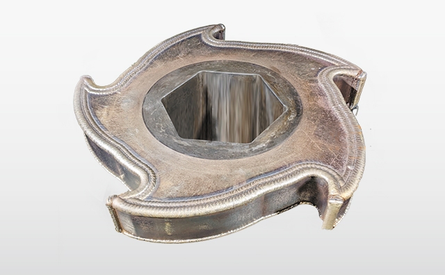

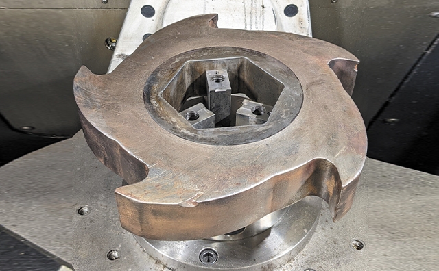

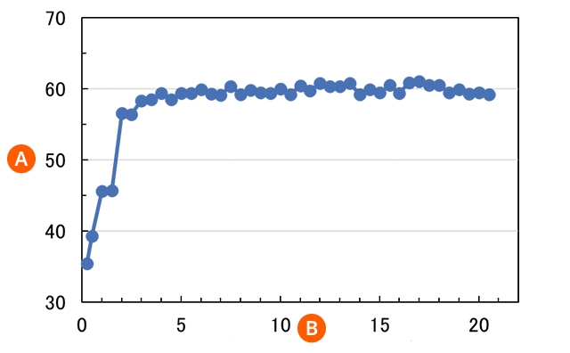

Reparo de componentes com Wire-Arc AM
Essa solução elimina os principais desafios dos reparos convencionais, como a soldagem por deposição e as extensas etapas de acabamento, que normalmente demandam longos tempos de processamento, apresentam variações na qualidade final e exigem frequentes trocas de setup entre as operações de usinagem. Ao integrar e automatizar todo o processo de reparo, a tecnologia proporciona maior padronização, qualidade consistente e ganhos significativos de produtividade.
PeçaLâmina de britagem
IndústriaMaquinário industrial
MaterialAço antidesgaste
Tamanho da peçaΦ500 mm × 80 mm
Dureza (equivalente a HRC60)
A: HRC
B: Distância da extremidade do corpo de prova (mm)
