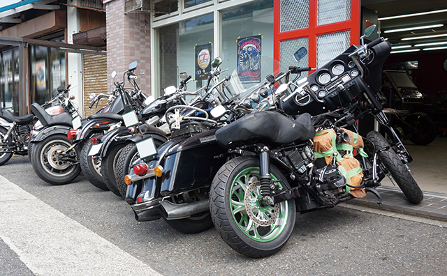

Harleys antigas alinhadas nas lojas

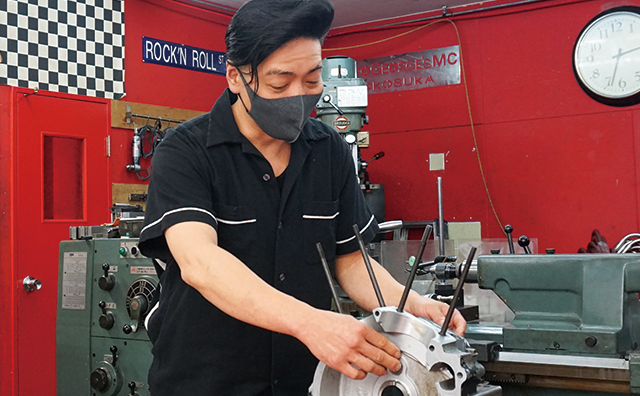

“Nossa especialidade é regenerar o motor de combustão interna. Usando tecnologia de ponta, podemos polir carros antigos a um nível melhor do que quando eles foram lançados”, disse Shizuka, presidente. “Tivemos ferramentas, uma prensa hidráulica, uma máquina de solda TIG, um antigo torno de uso geral, uma furadeira, etc. Ainda assim, senti as limitações da operação analógica em termos de precisão e tempo, já que a maior parte da regeneração de antigos motores de combustão interna requer usinagem indexada. “
Portanto, o presidente Shizuka procurou uma máquina-ferramenta que realizasse todo o processo na máquina, desde a medição atual da peça até a inspeção após a usinagem.

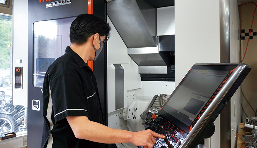

“Estávamos convencidos de que não só o lead time de produção seria reduzido, mas a precisão também seria melhorada. “ Dessa forma, eles decidiram introduzir a VARIAXIS j-500/5x em abril de 2021. O fator decisivo foi que todo o processo poderia ser feito de uma só vez e que poderia ser vinculado ao modidor NC gage.
Tolerância de furo de 0,0008 mm (0,00003 inch) realizada pelo medidor NC gage

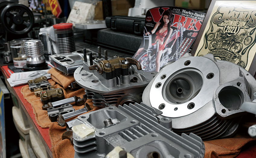

A máquina é útil para várias usinagens, como mandrilamento de gabaritos para o cárter, corte plano para o bloco elevador, mandrilamento de linha para a bucha do mancal do eixo de comando e corte da superfície da bomba de óleo. “Nós o usamos não apenas para usinagem de peças, mas também para fabricar gabaritos para nossas próprias máquinas que não estão disponíveis nos fabricantes”, disse o presidente Shizuka.
Todos os processos são executados na máquina pelo VARIAXIS j-500/5x
“O mais importante é que podemos evitar o desalinhamento de precisão que ocorria com o método convencional, no qual as máquinas foram trocadas de acordo com o processo e montadas uma a uma. “ O presidente Shizuka avalia as vantagens da introdução da máquina.
“A característica de poder incorporar o medidor NC gage na máquina foi um ponto de seleção particularmente significativo que os produtos de outras empresas não tinham. Sempre acreditamos que a medição era a chave para a usinagem. “
O presidente Shizuka elogia a alta precisão alcançada pela ligação do medidor NC gage: “Conseguimos atingir uma tolerância de furo de 0,0008 mm (0,00003 inch) após o mandrilamento, que era de apenas 5 mícrons (0,005 mm/0,0002 inch) antes, mesmo com os melhores esforços. “

Uma variedade de peças alinhadas no balcão
