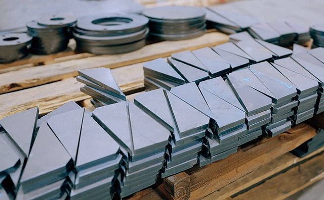

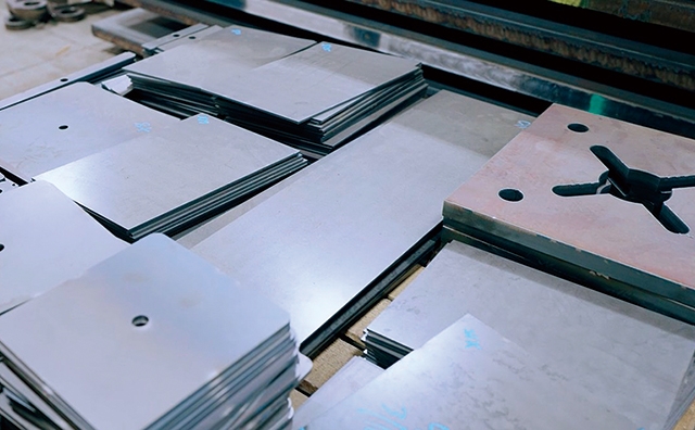

A adoção do OPTIPLEX 3015 NEO de 15 kW marcou um ponto de virada na eficiência operacional da Western Steel. Com sua entrada em funcionamento, a empresa pôde retirar de operação um antigo plasma de alta definição e um jato d’água, consolidando a carga de trabalho de ambas as máquinas em um único equipamento com desempenho superior. “O novo laser não apenas assumiu a produção combinada das duas máquinas anteriores, como também nos permitiu reduzir nosso prazo geral de entrega para 3 a 5 dias”, comentou Olesky. Atualmente, a empresa opera o equipamento com uma equipe de três operadores por turno. alcançando níveis de produtividade muito mais altos a um custo operacional significativamente menor que o dos sistemas a plasma. Olesky destaca ainda outro ganho expressivo: a utilização de chapa, que aumentou quase 20% em comparação aos plasmas, graças à precisão com que o laser consegue posicionar as peças no aninhamento. A eficiência também se estende ao pós-processamento. Segundo o executivo, 95% das peças cortadas no OPTIPLEX NEO não exigem limpeza de bordas, enquanto no processo a plasma 100% das peças precisavam passar pelo acabamento superficial ou por remoção manual de escória. Essa mudança reduziu consideravelmente o tempo e o esforço dedicados ao retrabalho, aumentando ainda mais a produtividade da equipe.
