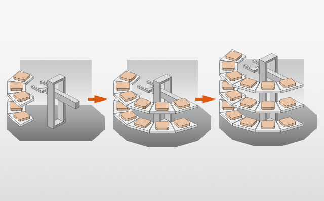

Estocador de pallets expansível
As capacidades de armazenamento de 6, 12 e 18 pallets estão disponíveis mesmo após a instalação inicial do sistema.
  • * |Somente para a série VARIAXIS i (excluindo i-800NEO), o MPP pode ser instalado após a entrega da máquina individual. A preparação da instalação do MPP (mesa única) é necessária.
A: 6PC (3 paletes x 2 níveis), B: 12PC (6 paletes x 2 níveis), C: 18PC (6 paletes x 3 níveis)
