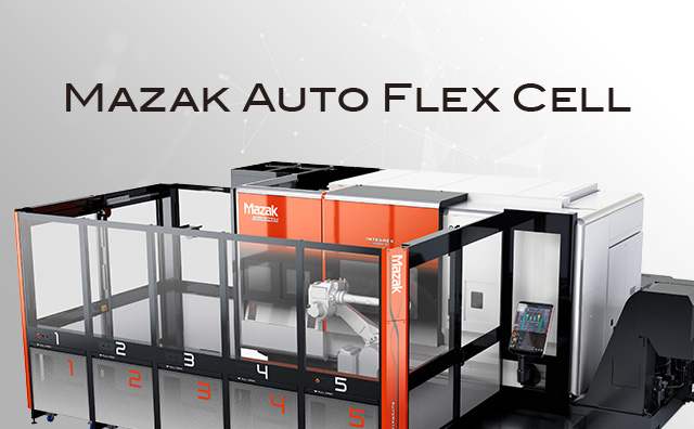

Mazak AUTO FLEX CELL
Para Centros de Torneamento
Sistema de célula robótica que possibilita a operação prolongada na produção de mistura e volumes variáveis
  • Fornecer o sistema ideal conforme o tipo de produção
  • Ele pode ser adaptado após a implementação de uma única unidade, permitindo a expansão do sistema.
  • O Smooth RCC é um equipamento padrão para reduzir horas de trabalho e, ao mesmo tempo, atingir alta produtividade.

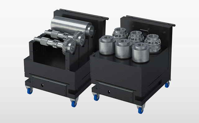

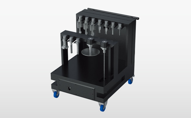

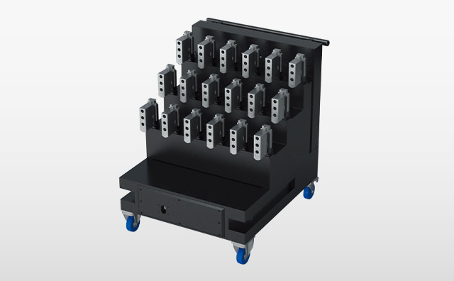

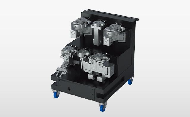

Adaptável conforme o formato, peso e tipo de peça de trabalho. Os stockers também podem ser personalizados de acordo com o tipo de produção.
Stocker de garra robótica
Stocker de castanhas
Stocker de ferramentas especiais
Stocker de peças
