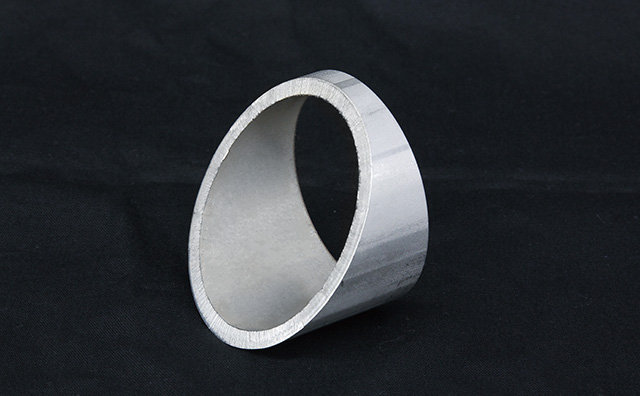

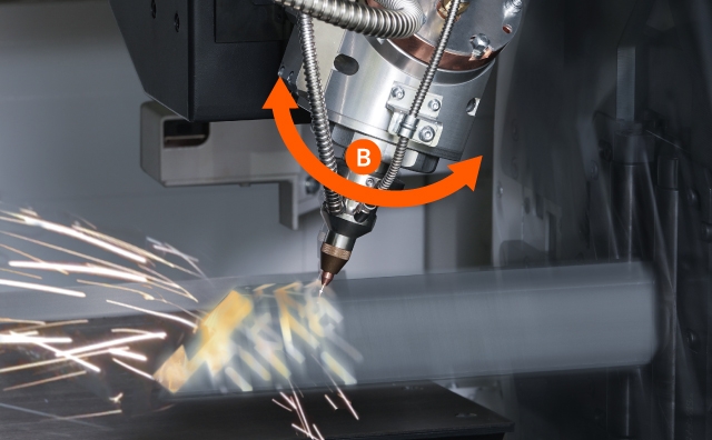

Equipado com eixo B como padrão, o sistema possibilita cortes cônicos precisos e eficientes
O cabeçote de laser com eixo B permite cortes em ângulos personalizados, garantindo alta precisão em cortes cônicos. Isso melhora significativamente a qualidade e a resistência das juntas soldadas.

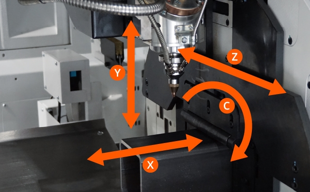

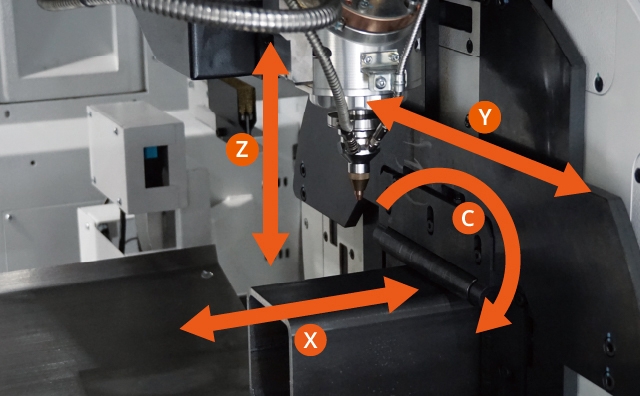

 FT-150 FIBER
Eixo-X150 m/min
Eixo-Y65 m/min
Eixo-Z65 m/min
Eixo-C54000 graus/min

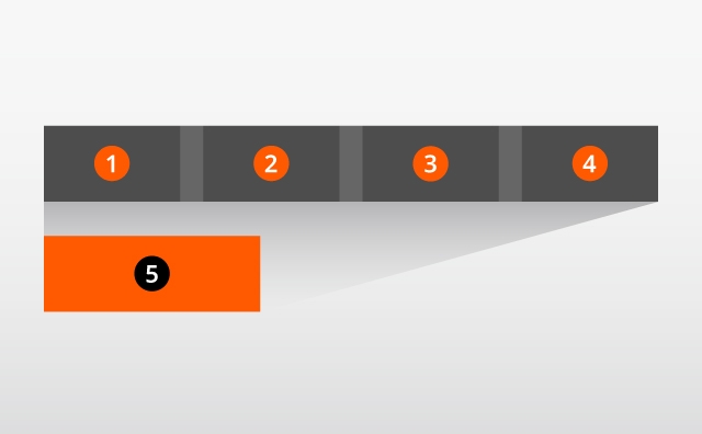

Reduza o tempo de processamento das peças de tubo
Processo convencional
1 : Cortando com serra
2 : Prensa de soco
3 : Rebarbação
4 : Rosqueamento
FT-150 FIBER
5 : A FT-150 FIBER realiza todo o processamento em uma única máquina

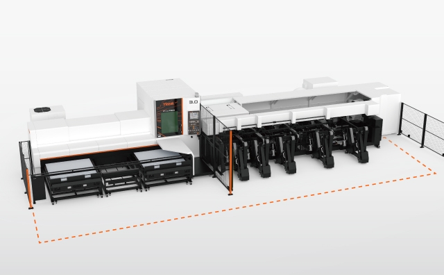

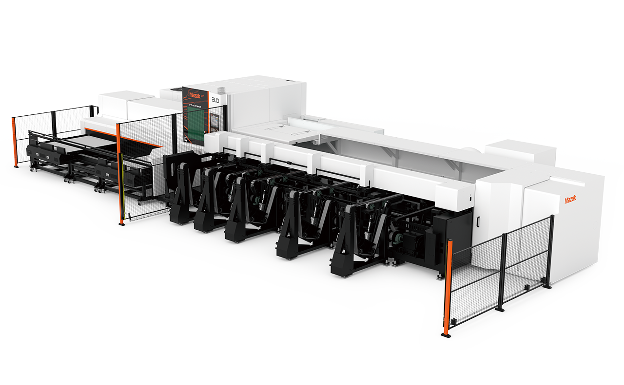

Carregador de pacotes de grande capacidade para operação contínua
Os materiais são carregados automaticamente em uma carregadeira de pacotes de alta capacidade e, após o processamento a laser, as peças cortadas são descarregadas automaticamente.
Aço estrutural e as peças de interrupção repentina podem ser carregadas manualmente.
Projetado para alta eficiência
O carregamento e descarregamento de materiais são realizados na parte frontal da máquina, minimizando o deslocamento do operador e aumentando a eficiência operacional.

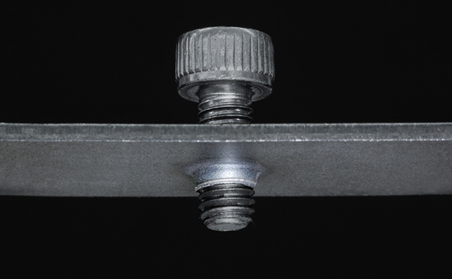

Unidade de ferramenta rotativa para broca e rosqueamento
Ferramentas adequadas para perfuração, rosqueamento, perfuração térmica e chanframento podem ser acopladas à unidade rotativa opcional. Além disso, o suporte de broca — que mantém a peça firme durante a perfuração — está disponível como item opcional, oferecendo maior estabilidade e precisão no processo.
