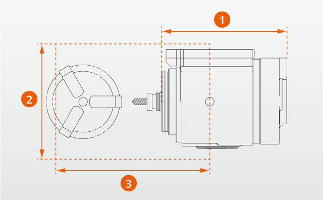

O comprimento total do Milling Spindle compacto padrão, é 17% menor do que o Milling Spindle convencional, aumentando a área de usinagem com interferência mínima. Os cursos dos Eixo-X e Y são expandidos para garantir uma grande área de usinagem.

Milling Spindle compacto e uma grande área de usinagem com interferência mínima
  • 1: |430 mm
  • 2: | Eixo-Y 300 mm (séries i-250H, i-350H, i-450H)
    Eixo-Y 210 mm (séries I-100h, i-200H)
  • 3: | Eixo-X 695 mm (séries i-250H, i-350H, i-450H)
    Eixo-X 535 mm (séries i-100H, i-200H)

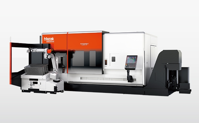

Ez LOADER*
Ez LOADER é uma automação que economiza espaço usando um robô cooperativo. É possível operar o robô automaticamente sem necessidade de ensino, e também definir o seu próprio padrão de operação.
*opcional

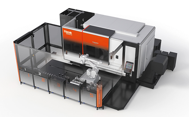

Mazak AUTO FLEX CELL*
Um robô articulado autônomo e os estoques são posicionados na frente da máquina para automatizar operações como carregamento/descarregamento de peças, fornecer castanhas e trocar ferramentas especiais.
*opcional
