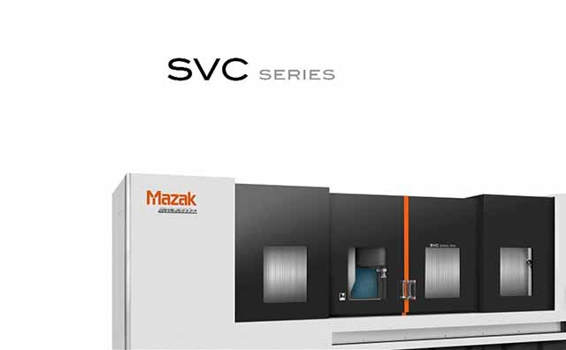

Centros de usinagem verticais com coluna móvel acionada por motor linear no eixo-X
  • Equipado com spindle BT40 de alta rotação e elevada potência, ideal para usinagem em alta velocidade de materiais não ferrosos
  • A coluna móvel e o motor linear do eixo X possibilitam alta velocidade de avanço em cursos longos
  • A mesa longa fixa proporciona versatilidade excepcional, permitindo a usinagem de peças extensas, configurações com múltiplas peças e operação no modo trocador de paletes
  • Equipado com o sistema CNC MAZATROL SmoothG, com interface de tela sensível ao toque
Vista panorâmica do SVC
Usinagem de alta eficiência para peças de grande comprimento
O spindle padrão é um modelo de alta rotação e elevada potência, com velocidade de 15.000 min-1 e umm output de 22 kW. Como opcional, está disponível um spindle HSK-A63 com rotação de até 25.000 min-1.
