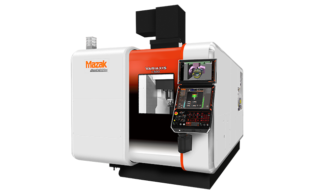

VARIAXIS i
Centros de usinagem 5 eixos com ampla variedade de spindles e equipamentos de automação
  • Processamento multifacetado e simultâneo em cinco eixos em um único setup
  • Grande variedade de tamanhos de mesa , spindles e sistemas de automação
  • Capacidade de torneamento aprimorada para uma integração mais eficiente dos processos (i-700T, i-800T, i-1050T)
Usinagem da matéria-prima ao produto final em apenas uma máquina
MAumento significativo da produtividade através da integração de processos de torneamento e fresamento
  • Redução do processo de setup
  • Redução significativa no prazo de produção
  • Redução de custos com fixação e instalações
  • Redução do espaço de instalação da máquina
  • Redução de erros cumulativos através da integração de processos, assegurando alta precisão

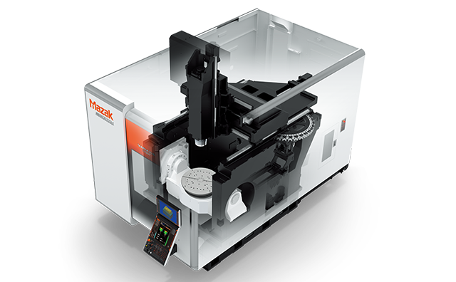

Rigidez elevada que garante usinagem de alta precisão e durabilidade prolongada
Construção de pórtico completo sem saliência
A estrutura da máquina foi projetada com base na análise de Elementos Finitos (FEM). A vibração é minimizada durante a aceleração e desaceleração para assegurar a estabilidade na usinagem de alta precisão. (Observação: A estrutura do VARIAXIS i-500 é diferente.)
Spindle de motor embutido
O motor integrado minimiza a vibração durante a operação em alta velocidade. Para usinagem de alta precisão, o óleo de resfriamento com temperatura controlada é circulado ao redor dos rolamentos do spindle e do cabeçote, visando minimizar qualquer variação térmica no spindle.
Calibração de alta precisão dos 5 eixos MAZA-CHECK
O desalinhamento de posição e a inclinação dos eixos rotativos podem ser medidos e compensados automaticamente para possibilitar a usinagem de alta precisão com 5 eixos. Os centros de rotação dos Eixo-A podem ser medidos e compensados ​​automaticamente.

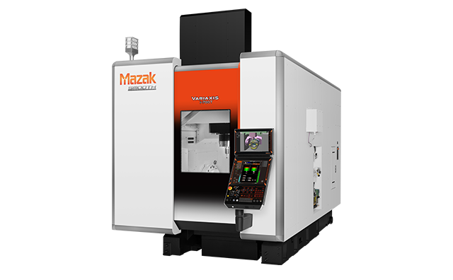

O sistema automatizado mais adequado para a execução de processos que envolvem uma diversidade de produtos
2-pallet changer (trocador de paletes)
A próxima peça pode ser configurada enquanto a usinagem está em andamento, melhorando a produtividade.
MPP (MULTI PALLET POOL)
MPP (MULTI PALLET POOL) é um sistema de armazenamento de paletes que otimiza o uso do seu espaço, criado para atender à crescente demanda por automação. Como o sistema de automação mais indicado para usinagem de múltiplos produtos, ele eleva drasticamente a produtividade. *Compatível exclusivamente com o modelo VARIAXIS i-700T.
