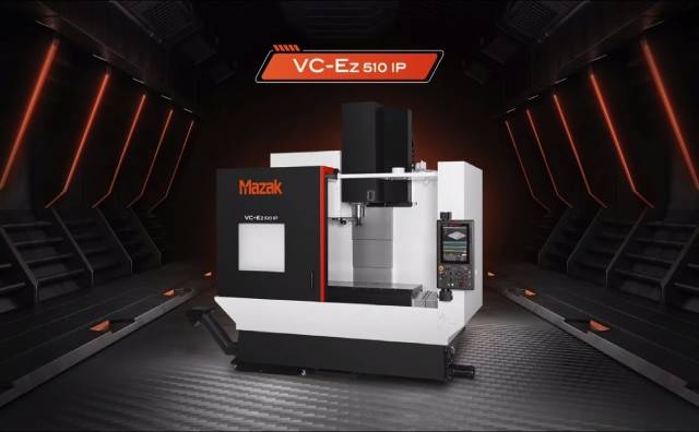

Centros de Usinagem Vertical
VC-Ez IP
Centro de usinagem vertical de alto desempenho
  • Spindle robusto e de alto torque
  • Apresenta a maior mesa e a mais ampla área de usinagem de sua categoria
  • Operação estável e precisão elevada
  • MAZATROL SmoothEz: Sistema CNC desenvolvido para oferecer usabilidade excepcional e maximizar a produtividade operacional
Potência do spindle: 18,5/7,5 kW (5 min. rating / Cont. rating)
Spindle BT40, 12000 min -1
Adequado para cortes robustos em materiais de aço e também para usinagem de peças de pequeno diâmetro, como componentes em alumínio. Permite reduzir significativamente o tempo de usinagem, garantindo excelente acabamento superficial mesmo em operações de alta velocidade. O spindle incorpora rolamentos de esferas cerâmicas, mais leves e com baixa expansão térmica, possibilitando usinagem de alta precisão com mínima geração de calor.
Troca automática de ferramentas e magazine de ferramentas confiáveis e de alta velocidade
O magazine de ferramentas comporta 24 ferramentas, permitindo a usinagem eficiente de uma ampla variedade de peças. Opcionalmente, está disponível o magazine de 30 ferramentas. Para o modelo VC‑ez 660 IP, a capacidade padrão é de 30 ferramentas.

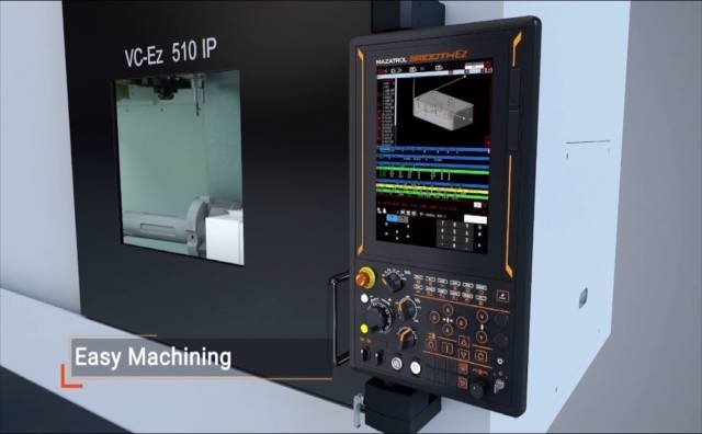

MAZATROL SmoothEz
Equipado com o “QUICK MAZATROL”, uma versão aprimorada do já consagrado sistema de programação MAZATROL. A criação de programas torna‑se ainda mais intuitiva com a tela sensível ao toque de 15", permitindo visualizar simultaneamente a geometria da peça e o processo de usinagem. Quando utilizado em conjunto com o software SmoothCam Ai (vendido separadamente), é possível replicar em seu PC de escritório as mesmas condições das máquinas do chão de fábrica, viabilizando a configuração digital e aumentando significativamente a eficiência operacional.
