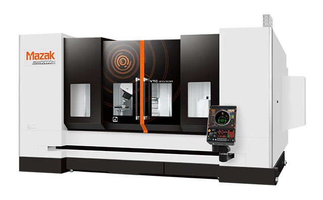

Centros de Usinagem de 5 eixos
VORTEX II
- Spindle de Eixo-A e B com alta precisão de posicionamento e grande área de usinagem
- O spindle de alta potência proporciona usinagem de alta velocidade e eficiência de grandes componentes aeroespaciais
Eixo-A e B para alta velocidade e alta precisão de posicionamento
Alcance rotativo de ±40 graus, ideal para a usinagem de componentes aeroespaciais
Na usinagem de peças com contornos complexos, como componentes aeroespaciais, um centro de usinagem vertical de 3 eixos normalmente exige fresas esféricas de pequeno diâmetro para acabamento. Em contrapartida, a série VORTEX II, equipada com spindle inclinável, utiliza fresas de ponta convencional para usinagem lateral, possibilitando processos mais rápidos e de alta precisão.
Os eixos A e B utilizam came de engrenagem com roletes de alta rigidez e sem folga. Cada eixo pode ser indexado em incrementos de 0,0001 grau e o came da engrenagem de rolo pode transmitir mais que o dobro de torque quando comparado a um acionamento por rosca sem-fim convencional. Isso permite cortes potentes e contínuos.
O spindle padrão tem uma velocidade máxima de 10.000 min-1 para usinar uma ampla gama de materiais de peças de aço a materiais não ferrosos. Além disso, o spindle CA de 75 kW (100 HP ) e 18000 min-1 foi projetado para a usinagem de contornos complexos utilizando ferramentas de pequeno diâmetro. O spindle opcional de 286 N·m (29 kgf·m) e 13000 min-1 pode ser usado para uma ampla gama de aplicações, incluindo materiais com elevada dificuldade de processamento. Esta linha de spindles melhora a produtividade em uma ampla gama de aplicações.
Ampla área de usinagem com mesa dimensionada para peças de grandes dimensões
A avançada tecnologia de estrutura e controle da máquina assegura uma precisão de usinagem ainda mais estável
Dois modelos da série VORTEX II estão disponíveis para atender às diversas necessidades de produção: o VORTEX 815/120-II, com alimentação por coluna única, e o VORTEX 1400/160-II, de coluna dupla, equipado com uma mesa de grande porte.
