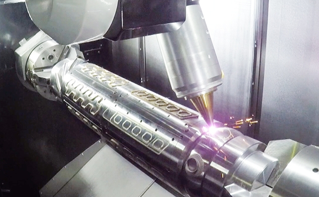

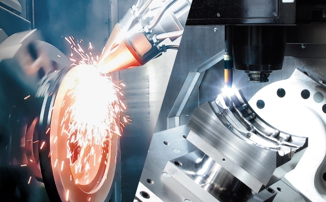

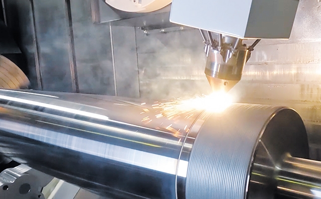

Dépôt de métal par laser
La technologie de dépôt de métal par laser est un procédé de fabrication qui permet de faire fondre et de solidifier instantanément de la poudre métallique à l'aide d'un laser. Il permet un formage de haute précision et à haute densité, ce qui le rend adapté aux formes complexes, aux parois minces et aux structures fines. De plus, ce procédé permet de former, à la surface du matériau de base, des couches d'une épaisseur inférieure au millimètre qui résistent à la corrosion, à l'usure et à la chaleur, tout en offrant une meilleure adhérence que le placage ou la projection thermique. Il s'agit d'une technologie de pointe qui permet de ne traiter que les zones concernées et qui s'avère efficace pour les réparations et les modifications.
1: Zone de dépôt 2 : Zone de dilution 3 : Laser 4 : Poudre métallique 5 : Bassin de fusion

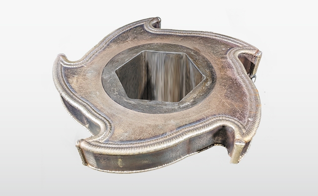

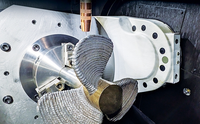

Fabrication additive par arc électrique
La technologie de fabrication additive par fil-arc est un procédé de fabrication qui consiste à faire fondre et à déposer un fil métallique par décharge d'arc. Comparé à la poudre, il est plus facile à manipuler et permet un approvisionnement stable à moindre coût. Sa grande vitesse de fabrication en fait la solution idéale pour la production de pièces de grande taille et la réalisation de réparations par rechargement. Les machines hybrides multitâches permettent d'effectuer l'usinage pendant le processus de stratification, ce qui permet d'affiner la forme de chaque couche au fur et à mesure de la construction. Ce procédé élimine les impuretés et les irrégularités de la surface stratifiée, ce qui améliore considérablement la précision de fabrication. Au final, cela se traduit par une reproduction plus fidèle des formes et par des propriétés internes de grande qualité. Comparé au dépôt de métal par laser, ce procédé offre une productivité et une rentabilité supérieures, ce qui explique son utilisation généralisée dans la fabrication de composants de grande taille destinés à l'aéronautique et aux machines industrielles.
1: Fil métallique 2 : Zone de dépôt 3 : Zone de dilution 4 : Assist gaz 5 : Arc 6 : Bassin de fusion

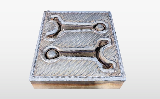

Fabrication additive 3D

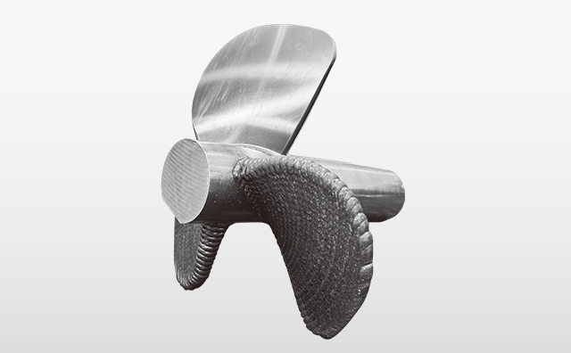

La fabrication additive directe permet d'obtenir des structures optimisées, telles que des formes creuses et des topologies, difficiles à réaliser avec les procédés d'usinage ou de moulage classiques. Cela permet de mettre en œuvre de nouveaux concepts de conception grâce à la réduction du poids et à l'intégration des fonctions.
Hélice marine

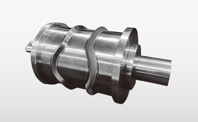

Réparation des pièces usées ou endommagées
En appliquant uniquement la quantité nécessaire de matériau sur les zones abrasées ou endommagées, il est possible de redonner au matériau sa forme d'origine. Les pièces peuvent être réutilisées, ce qui permet de réduire les coûts et d'optimiser l'utilisation des ressources.

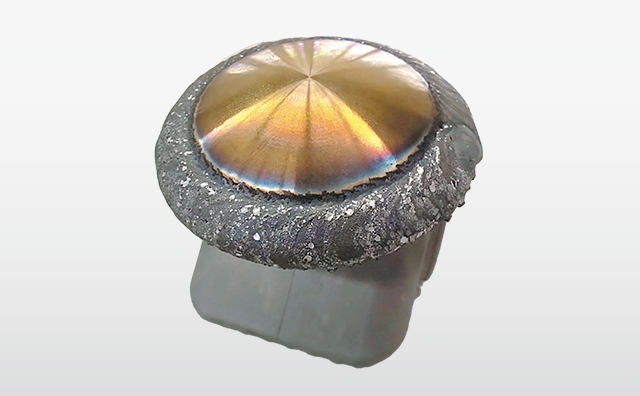

Un revêtement qui améliore la dureté et la résistance à l'abrasion
En appliquant des couches d'alliages à haute dureté ou de matériaux résistants à l'usure et à l'abrasion à la surface du matériau de base, il est possible de prolonger considérablement la durée de vie des pièces. Cette solution est particulièrement adaptée aux pièces utilisées dans des environnements difficiles, comme les outils et les moules. En contrôlant le diamètre du faisceau laser, il est possible d'ajuster l'épaisseur du revêtement et la vitesse de traitement.

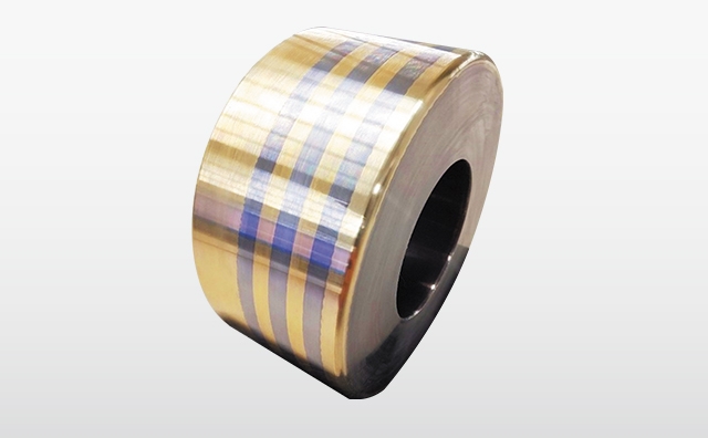

Dépôt par couches de métaux dissemblables
En superposant différents matériaux métalliques, il est possible de conférer de multiples propriétés, telles que la résistance à l'usure et à la corrosion, ce qui élargit considérablement la liberté de conception et permet de créer des pièces en matériaux composites qui étaient impossibles à réaliser avec les méthodes traditionnelles.

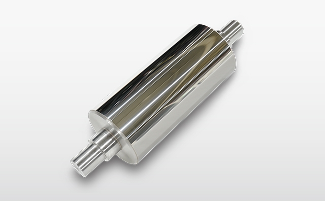

Le revêtement par AM comme alternative au placage
Traditionnellement, on procédait à un placage pour durcir la surface et la rendre résistante à l'usure, puis à un meulage pour la finition. Avec la fabrication additive, l'application directe de matériaux résistants à l'usure sur la surface permet de remplacer le placage. Associé à un polissage de finition au miroir, ce procédé permet d'obtenir efficacement un traitement de surface à la fois très résistant et précis.

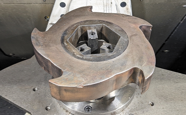

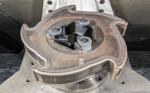

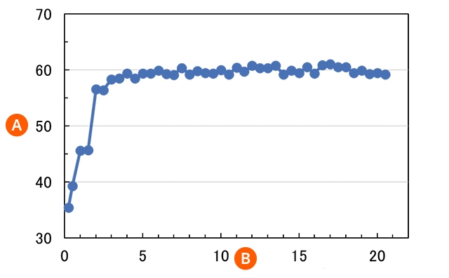

Réparation de pièces par arc électrique
Il résout les difficultés liées à la réparation manuelle (soudage par rechargement, finition), telles que la durée des opérations, les variations de qualité et les changements fréquents de réglages entre les différentes étapes d'usinage. Cette solution permet d'automatiser les réparations afin de remédier à la pénurie de main-d'œuvre et aux problèmes liés à l'obsolescence technologique.
Pièce à usinerLame de concassage du concasseur
SecteurMachines générales
MatériauAcier résistant à l'usure et à l'abrasion
Dimensions de la pièceΦ500 mm × 80 mm

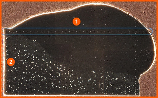

Dureté (équivalente à HRC 60)
A : HRC
B : Distance par rapport à la face d'extrémité de l'éprouvette (mm)
