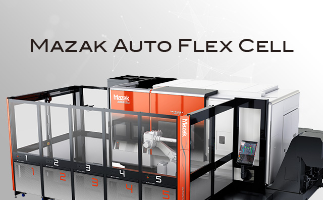

Mazak AUTO FLEX CELL
Pour centre de tournage
Système de cellules robotisées permettant une exploitation à long terme de la production de mélanges et de volumes variables
  • Fournir le système optimal en fonction du type de production
  • Il peut être adapté après l'introduction d'une seule unité, et le système peut être étendu.
  • Smooth RCC est un équipement standard qui permet de réduire les heures de travail tout en atteignant une productivité élevée.

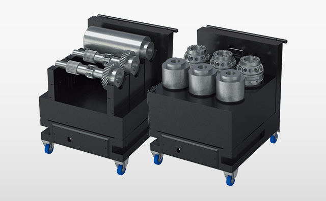

Sélectionnable en fonction de la forme, du poids et du type de pièce. Les stockeurs peuvent également être personnalisés en fonction du type de production.
Stockeur manuel robotisé

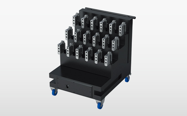

Stockeur de mâchoires de serrage

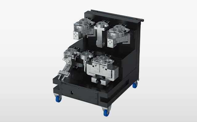

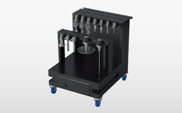

Stockeur d'outils spéciaux
Stockeur de travail
