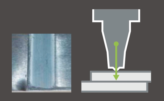

Contrairement au soudage conventionnel, qui fait fondre les matériaux et les assemble, le FSW remue et assemble des matériaux ramollis par la chaleur de frottement à une température inférieure au point de fusion. Il existe deux méthodes d’assemblage des matériaux : l’assemblage bout à bout et l’assemblage par recouvrement.
- 1: Température du joint en dessous du point de fusion
- 2: Direction de la jonction
- 3: Force de poussée de l’outil
- 4: Sens de rotation de l’outil
- 5: Épaule
- 6: Sonde
- 7: Écoulement plastique dans la direction de l’axe
- 8: Sens de rotation de l’écoulement plastique
