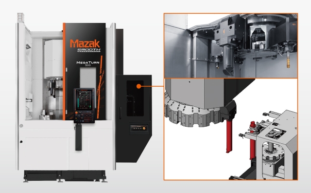

Changeur d'outils automatique pour une productivité accrue (en option)
Changeur d'outils automatique qui vous libère des soucis liés au nombre d'outils
Afin d'éviter la réduction du nombre d'outils due à des interférences entre l'outil d'alésage et la pièce, nous avons mis au point un changeur d'outils automatique unique en son genre. Il peut récupérer des outils provenant des magasins d'outils adjacents lorsque cela est nécessaire, ce qui permet non seulement d'éliminer les interférences, mais aussi d'assurer un chargement complet des outils, réduisant ainsi considérablement le temps de réglage.
Changeur d’outils automatique
Il y a interférence entre les outils
(Sans changeur d'outils automatique)
Aucune interférence avec les outils
(Équipé d'un changeur d'outils automatique)
